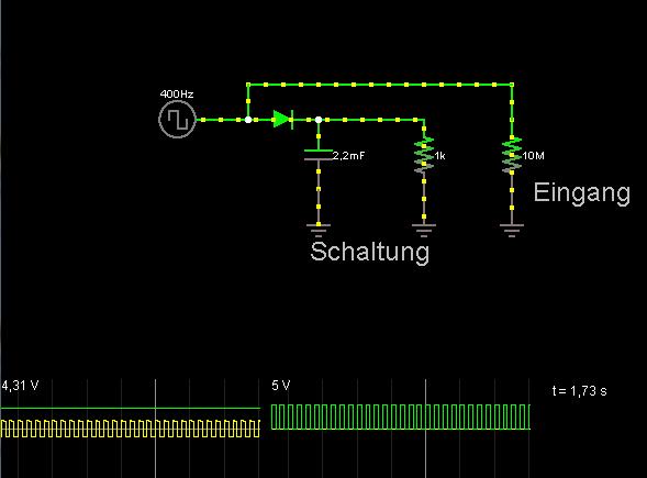

Gast #3424567
Das wäre so das einfachste, was mir so auf die schnelle durch den Kopf
ging. Natürlich angepasst auf deine Zwecke (nach der Diode die
Spannungsregelung etc. und die Signalpegel angepasst, inkl. Filter,
Überspannungsschutz..)
Gast #3425078
Danke GB! AN236 war sehr hilfreich.
Das ganze ist übrigens tatsächlich < 1 EURO realisierbar!
