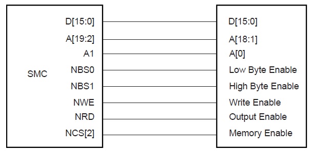

Hallo
ich habe mir das SAM9G45 OEM von in-circuit zugelegt um Erfahrungen mit
dem SAM9G45 zu machen (kein Linux etc)
Leider ist mir erst jetzt klar geworden, wie wichtig der Schaltplan für
so ein Vorhaben ist...
Da in-circuit den Schaltplan für ihr SAM9G45 OEM Modul unter Verschluss
hält, muss ich mir nun herleiten, wie die externe Peripherie (Nor, Nand,
DDR) mit der CPU verbunden ist.
Im Auslieferungszustand ist ein Linux auf dem NAND & uBoot auf dem Nor
vorinstalliert.
Daraus lässt sich schließen, dass der NOR-Flash über die
Standardeinstellungen des SMCs direkt nach Hardware-Reset erreichbar
ist.
Laut Datenblatt ist das:
- Byte Select Mode
- 16bit data bus
- R/W controlled by Chip Select
Zum Grübeln bringt mich hier der Byte Select Mode welcher, laut
Beschreibung im SMC Kapitel, für die Anbindung eines 16Bit NORs
vorgesehen ist. Wie das aussehen müsste, ist auf dem Bild zu sehen.
Auf dem Board sind allerdings zwei MX29LV040 verbaut welche jeweils ein
8Bit Datenbus besitzen und somit kein Low/High Byte Enable benötigen.
Mir ist daher unklar wie das mit dem Bate Select funktionieren soll.
Hinzu kommt, dass im Datenblatt des MX28LV040 kein Chip Select
gesteuerter Schreib-/Lesezugriff vorgesehen ist sondern ein klassischer
OE/WR.
Ich kann mir leider keinen Reim darauf machen.
Kann mir jemand auf die Sprünge helfen?
Gruß Tobias

Das hilft mir leider nicht weiter
das SAM9M10 EK besitzt kein NOR-Flash somit dessen Schaltplan auch nicht
und die Implementierungen der NOR-Flasch beispielprojekte passen nicht
zu diesem Sonderfall. Habe sowohl die Implementierungen der Flashloader
als auch diese Beispielprojekte auf meinem Board getestet.
