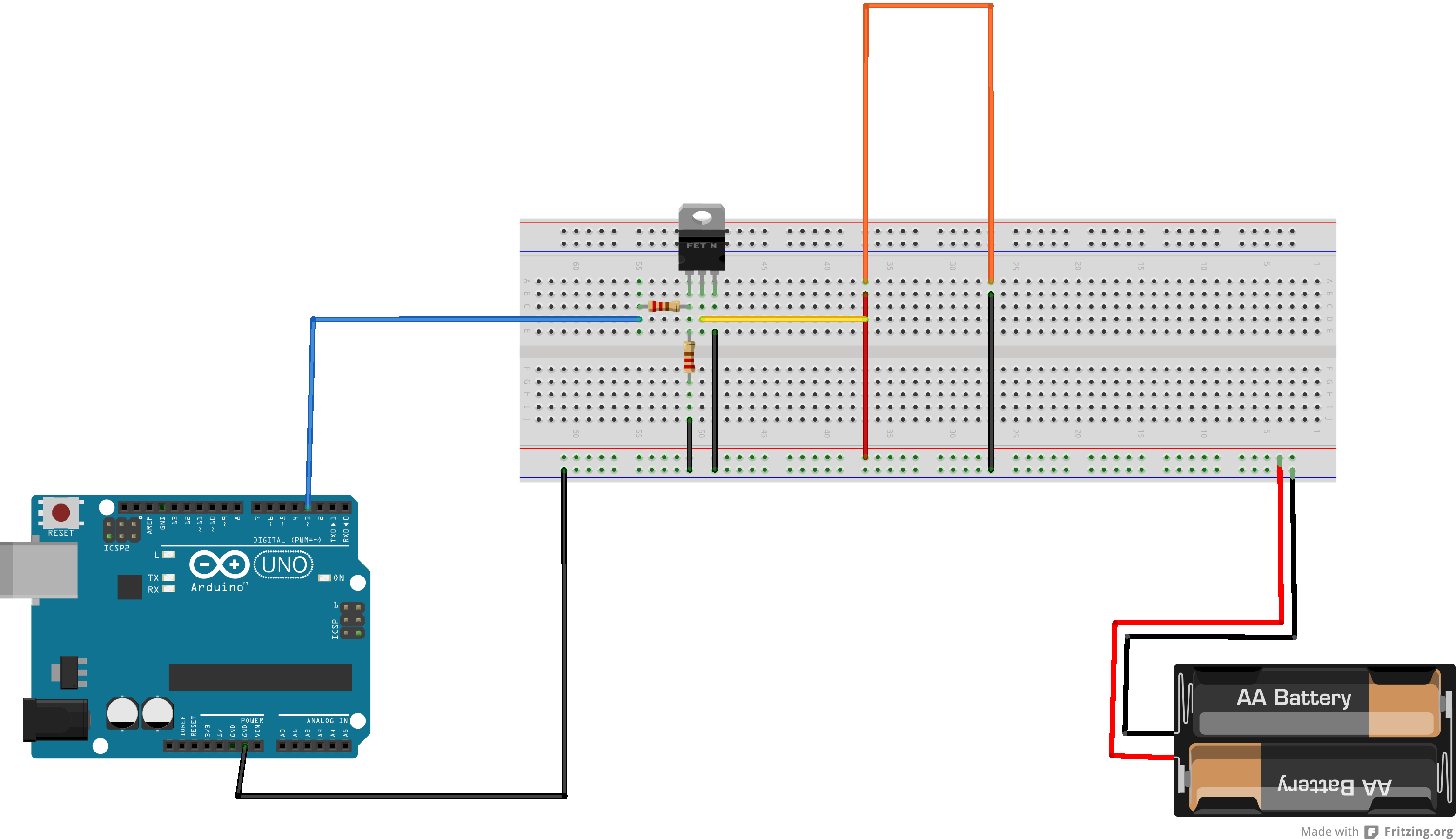

Guten Morgen,
entschuldigt die billige Zeichnung, ich habe eben erst angefangen mich
in EAGLE einzuarbeiten, wollte aber trotzdem mal "schnell" klären, ob
die Verschaltung von dem Mosfet so in Ordnung ist.
Der orange Leiter der aus dem Breadboard ragt soll die Last darstellen,
einen Kupferdraht.
Widerstand zwischen Pin-Gate sind 180Ohm
Wiederstand zwischen Gate - GND sind 10kOhm
Die Batterien sind nur beispielhaft für die Energieversorgung.
lg Jochen
Gast #3425518
Woher soll hier jemand wissen, wie die Pinbelegung von "dem Mosfet" ist.
Es gibt unterschiedliche, angefangen mit N- bzw. P-Kanal über
"Logic-Level" und was sonst noch alles ;-)
Gast #3425529
"Wie.." brrr
Im Breadboard-Aufbau sind 220Ω eingezeichnet ;-)
Der zwischen Gate und Gnd kann ruhig einen Faktor 10 größer sein, bei
dem zwischen µC und Gate kommt es neben der Impulsbelastbarkeit des
µC-Pins auf die Gatekapazität, die Schalthäufigkeit und den zu
schaltenden Strom drauf an. Der Wert ist so vielleicht arg hoch.
Gast #3425558
Sorry..es handelt sich um einen N-Kanal LL Mosfet.
Pinbelegung ist Gate-Drain-Source.
Der zwischen Gate und µC sollte vermutlich eher zwischen 50-100Ohm
gewählt werden?
Kann man das konkret berechnen oder sollte es einfach zwischen 50-100Ohm
liegen?
Ist die Verschaltung mit der Last denn so okay?
Gast #3425601
... schrieb:
> Ich versteh's einfach nicht. Ist doch ein einfacher Stromkreis, wozu
> denn noch einen FET und ein Arduino???
Es ist nur ein Teil der Schaltung. Ich bin mir halt unsicher, ob man den
Kupferdraht und den Mosfet so verschalten kann um die Leistung im Draht
mit einem PWM Signal aus dem Arduino zu ändern.
Gast #3425609
Wenn du damit den roten Draht meinst - ja.
Es kommt allerdings sehr auf den On-Widerstand des FETs in Relation zu
Drahtwiderstand drauf an.

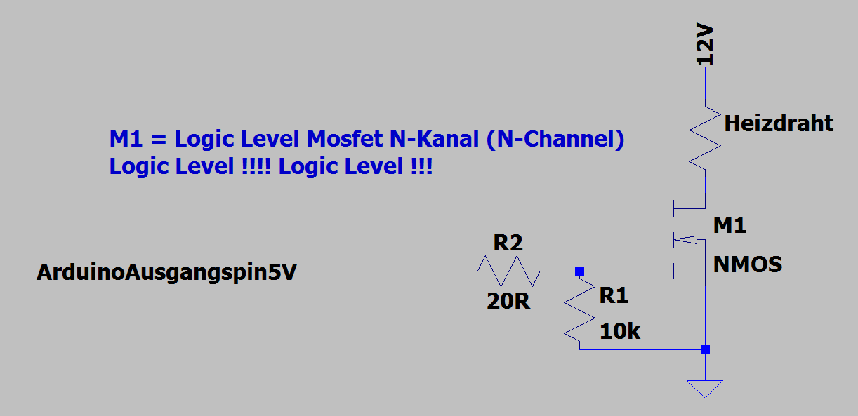

Gast #3425622
So hier mal ein Schaltplan. Diesen Arduinoscheiß kann kein Schwein
lesen. Das ist ein Basisschaltplan - da fehlt jede Schutzmaßnahme!
Unbedingt ein Logic Level Mosfet nehmen - der gemeine Mosfet steuert dir
bei 5V nicht durch. Das bedeutet, dass er nicht ganz niederohmig wird.
Dann verheizt du zusätzlich ordentlich Leistung am Mosfet.
Gast #3425634
Danke für den Schaltplan.
Muss ich dir recht geben :)
Was die Schutzmßnahmen angeht, meinst du damit noch neben den
Widerständen die Verwendung einer Diode zum Schutz?
Gast #3425648
Das ist schon mal besser.
Aber dieser amerikanische Widerstandskrakelkram ist auch nicht wirklich
übersichtlich, weil die an sich übersichtliche Struktur eine
Widerstandes völlig konträr zur graphisch aufgebrochenen Struktur des
Symbols steht.
