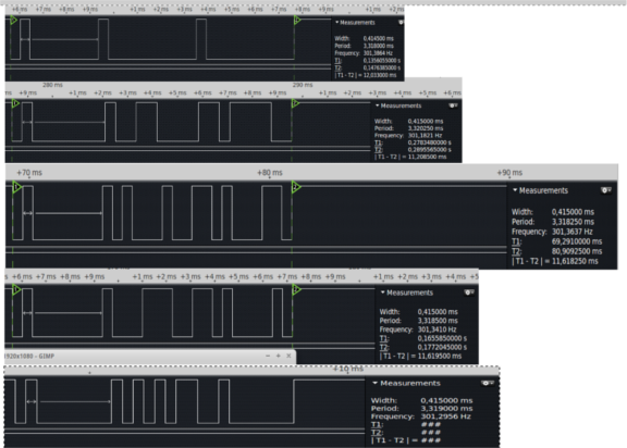

Hallo Forum,
hier die Sonntagsfrage ;)
Anbei das Protokoll, wie das User-Interface eines Philips Wake-Up-Light
das Board das die Lampe ansteuert, "bedient".
Die Graphen bedeuten in dieser Reihenfolge:
- Off
- 9
- 10
- 11
- 1
Was ich sonst noch dazu sagen kann:
- Jeder Frame ist wohl 11,6 ms lang
- Das kleinste Symbol scheint 0,415 ms lang zu sein
Erkennt hier jemand ein bekanntes Protokoll?

#3426888
Kannst du eventuell die Bauteile erkennen, zwischen denen die
Kommunikation stattfindet? Vielleicht lässt sich aus denen schon mal
annähernd ein Anschluss identifizieren. Aus den Aufzeichnungen lässt
sich nicht mal eben ein Muster erkennen. Auch irritiert, das diese vom
Zeitfenster nicht sauber übereinanderliegen.

das rätsel ist gelöst.
für den fall, dass noch jemand so ein teil reparieren will, hier die
nötigen infos:
es ist ein einfacher uart mit 2.4k.
führend ist immer eine 1, gefolgt von 2 mal 8 bit. die zusammen ergeben
einen 16 bit wert, den man so direkt für die pwm verwenden kann.
0  001 000 000
1  001 053 224 = 13792
2  001 062 220 = 16092
10 001 145 177 = 37297
14 001 178 156
15 001 200 174
16 001 211 188
17 001 222 204
18 001 233 222 = 59870
19 001 244 241 = 62705
20 001 255 255 = 65535
das wake-up light ist ein philips hf3476 oder hf3475.
