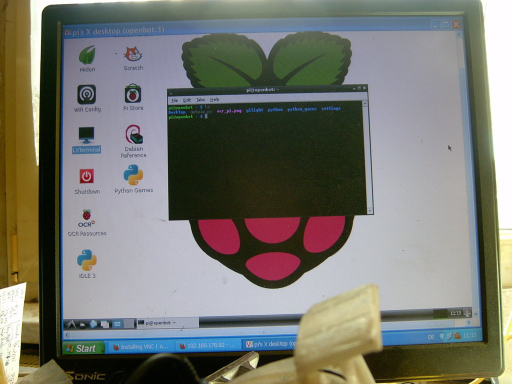

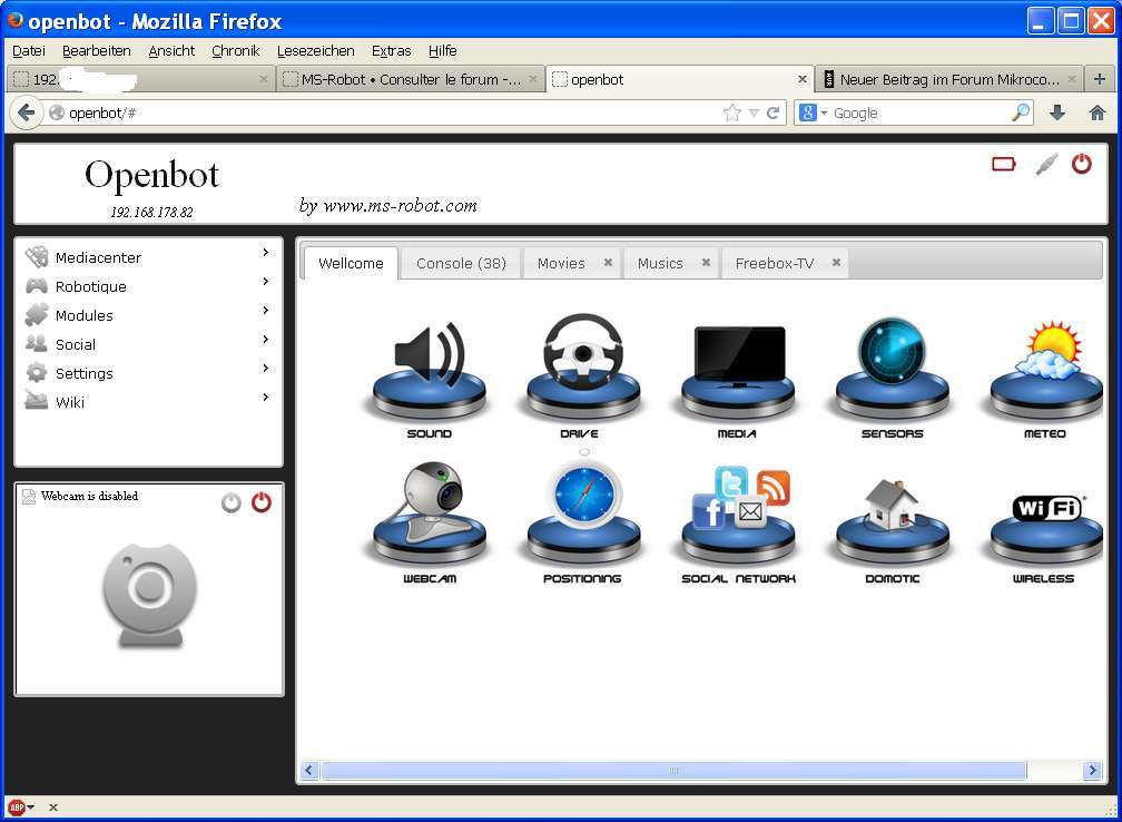

Wie der Überschrift zu entnehmen:
Ich erweitere grad' etwas den Raspberry-Pi und bin hierauf gestossen
http://www.ms-robot.com/Forum/viewforum.php?f=10
Das Image habe ich auf den Pi kopiert und es wird über Browser auch
alles angezeigt.
Das Openbot Blue ist die passende Erweiterungskarte dafür.
Damit werden z.B. die Servos für Bewegung, Kopfdrehen und mehr
gesteuert.
Ich habe alles viel kleiner(den R2D2) aufgebaut und brauche eine
dementsprechend kleinere Ausgabe dieses Teils.
Bevor ich jetzt beginne, alles anzupassen, frage ich mal in die Runde,
ob schon jemand ähnliches gemacht hat ...

Gast #3428108
Wer das Image auf
https://www.dropbox.com/sh/291w74p2ufemg8z/XrBo84qClW
gezogen, entpackt und mit (Windows) Diskimager
http://sourceforge.net/projects/win32diskimager/
auf SD geladen hat, muss sich mit "pi" und "rqspberrz" (kein
Schreibfehler)
einloggen.
sodann mit
    sudo raspi-config
auf deutsche Tastatur einstellen(ist französisch)
Danach ist es ratsam, eine remote VNC Verbindung mit dem Pi
einzurichten:
    sudo apt-get update
    sudo apt-get install tightvncserver
und starten
   vncserver :1
dann kann man über LX-Terminal alle Datenpakete öffnen und anpassen ...
Gast #3438264
Hello,
I'm from MS-ROBOT team.
Openbot OS has been set with French Keyboard and aspell by default.
You can use Putty for SSH connection and use the login 'pi' and password
'raspberry' / 'rqspberrz' depending to you keyboard configuration.
You can also access to share folder with your network file explorer
(with same login/password)
wifi settings can directly be set on the sd card in wifi.conf (or
/boot/wifi.conf)
You are welcome to our forum.
