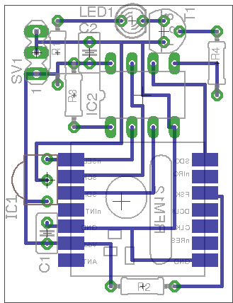

ich habe bisher nur mit Breadboard und Lochraster gebastelt, hab aber
jetzt Zugang zu einer Werkstatt mit Ätzausrüstung, weshalb ich mal eine
Platine ätzen wollte.
Nun hab ich damit aber gar keine Erfahrung und würd mich deshalb freuen,
wenn ihr hier mal drüber schauen könntet.

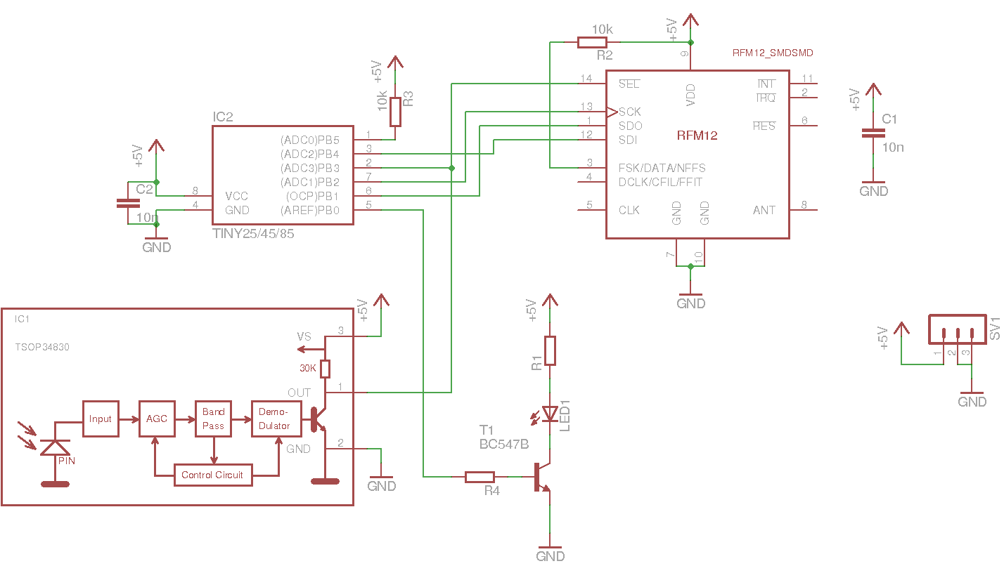

Das ganze soll ein IR-Funk umsetzer werden, der IR Signale von einer
Fernbedienung empfangen kann und Hifi-Geräte ber IR steuern kann.
Gleichzeitig soll er Befehler per RFM12 senden und empfangen können.
LED1 ist eine IR-Sendediode und braucht etwa 50mA. Die Dimensionierung
von R4 und R1 muss ich mir noch entsprechend überlegen. Ist der BC547B
dafür denn generell geeignet (das IR Signal wird mit ~36kHz moduliert)?
Das ganze soll direkt an drei Microbatterien laufen.
Und dann: Gibts bei dem Board Verbesserungen? Was macht man so allgemein
mit den leeren Flächen? Füllen und mit Masse verbinden? Sind irgendwo
Leitungsabstände zu klein? Kann man noch Platz sparen?
Vielen Dank für eure Hilfe

Was mir noch eingefallen ist:
Wegen der Pinknappheit des Tiny muss ich einen Pin vom RFM12 für den
TSOP doppelt benutzen. Jetzt hab ich ja den NSEL-Anschluss dafür
genommen, wobei ich dann bei IR-Empfang die SCK-Leitung des RFM12
konstant auf GND lasse. Oder ist es besser, die SCK-Leitung dafür zu
nehmen und umgekehrt NSEL bei IR-Empfang auf high zu ziehen? Der Ausgang
des TSOP hat ja anscheinend einen eingebauten Pull-Up.
Gast #3427609
 - Deine Abblockkondensatoren sind arg klein. Es dürfen ruhig 100nF
sein.
 - Die Leiterbahnen dürfen gerne etwas breiter sein
 - 45° Leiterbahnknickwinkel sehen IMHO besser aus ;-)
 - Befestigungsbohrungen brauchst du evtl. noch?
#3427881
Ich wurde mal darauf hingewiesen, dass im Datenblatt des RFM12 stünde
man solle unter dem Modul keine Leiterbahnen ziehen, da eine kleine
Chance besteht, dass ein Via des Moduls nicht komplett isoliert /
lackiert ist.
Da Du aber eine einlagige Platine machst wäre das aufwändiger keine LB
unter dem Modul zu haben. Könntest also notfalls einen Streifen Tesa
unters Modul kleben bevor Du es auflötest...
