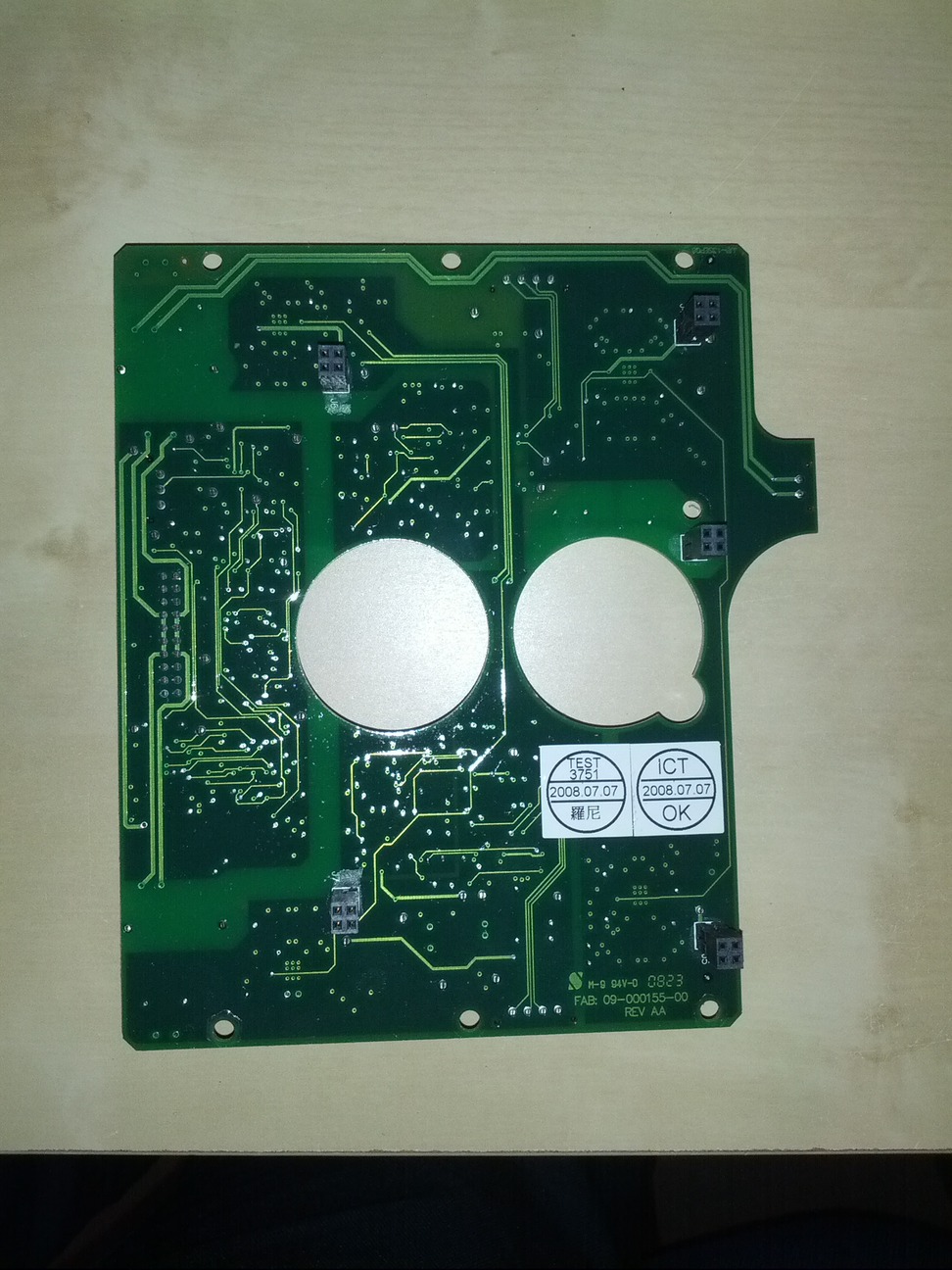

Optisch erkennt man zwei abgerauchte MOSFET's, die auf der
Steuerungsplatine sitzen. Diese habe ich, nachdem ich das Gehäuse
gerichtet war und somit die wahrscheinliche Quelle des Fehlers beseitigt
war, durch zwei neue MOSFET's ersetzt.
Bei Test im Fahrzeug ist zunächst wieder eines der MOSFET's gestorben
und eine 10 A Sicherung geschmolzen. Daraufhin habe ich wieder beide
MOSFET's und natürlich die Sicherung ausgetauscht, die Flachbandkabel
der drei Endstufen abgezogen und getestet. Wieder haben beide MOSFET's
dran glauben müssen.

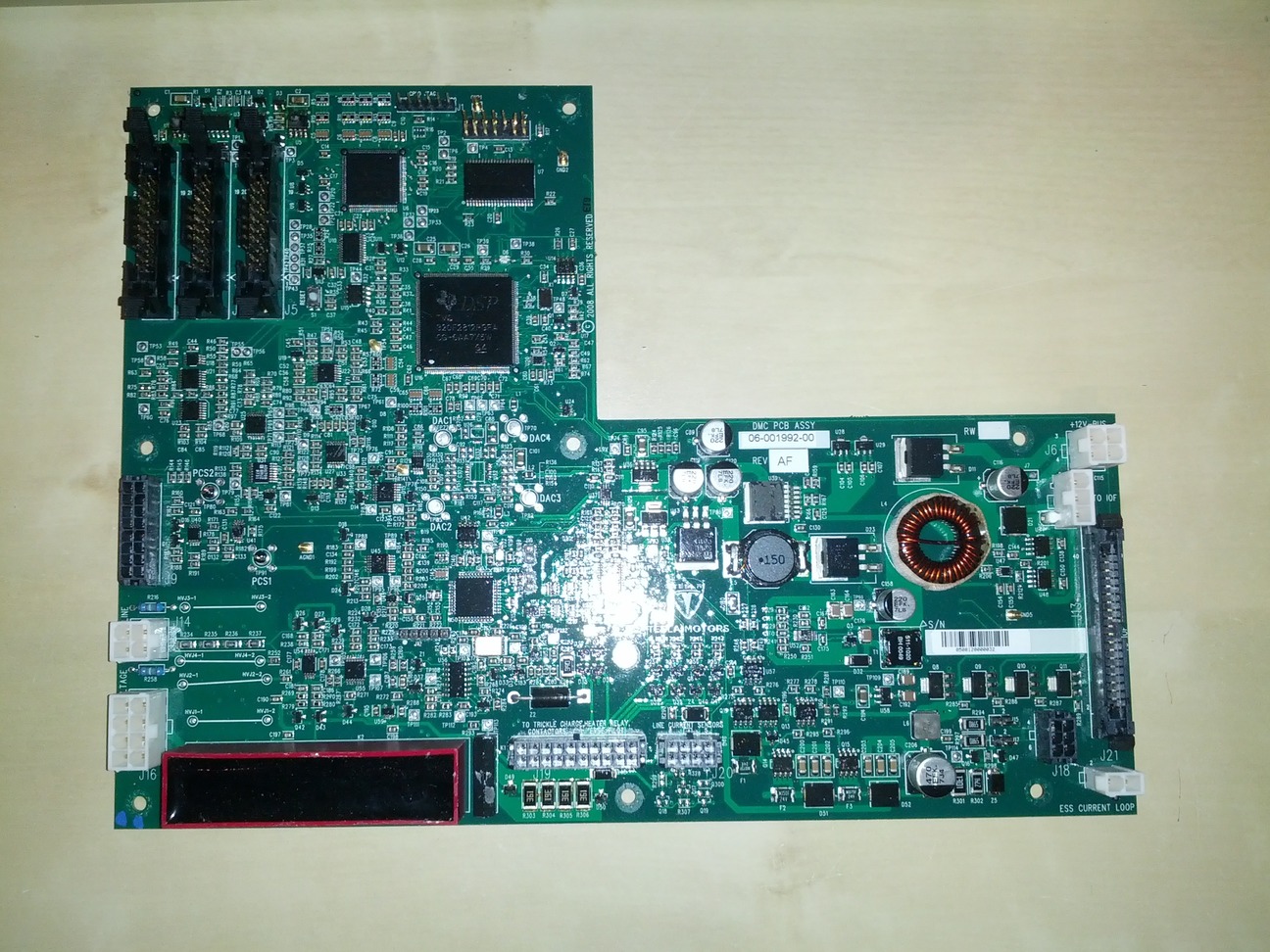

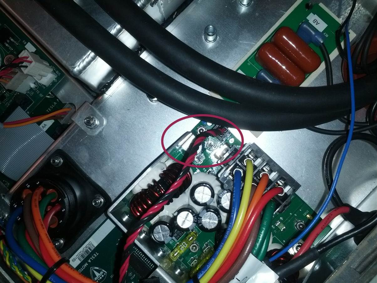

Die Sicherung ist eine 12 V 10 A Sicherung, sitzt auf der Platine mit
der Elektronik für die Lüftersteuerung und scheint die 12 V für den CAN
Bus abzusichern. Wobei mir 10 A dafür relativ viel vorkommt, wenn es
wirklich nur für den BUS ist.
Der Sicherungssockel ist im Bild rot umkreist.

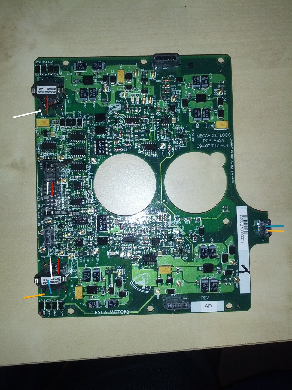

Die Mosfets schalten die Spannungsversorgung für die Ansteuerung der
IGBT’s.
Auf der Steuerplatine von Phase 1 ist ein kleiner Transformator defekt.
Er hat auf der Eingsngsseite nur noch den halben (Kupfer)Widerstand der
Trafos der anderen Phasen.
Ich habe mal einen Schaltplan angehängt, wie es meiner Meinung nach
verschaltet ist. Die Mostet Kontakte habe ich, da es für mich schneller
und einfacher war als die genauen Symbole der Mosfets rauszusuchen, als
Schalter dargestellt... verzeiht mir das bitte :)
Jetzt muss ich also einen passenden Trafo suchen und wieder neue Mosfets
einlöten.
Gibt es vielleicht einen SO-8 Sockel, damit ich nicht immer die Platine
stressen muss? Bei meiner Suche im Netz habe ich nichts entsprechendes
gefunden.

Der trafo stellt die floatende gatespannung bereit, dass der trafo hin
ist kann passieren wenn einer der FETs durchbrennt. Ich bin aus Bremen,
könnte vielleicht helfen falls du nicht weiter kommst.
SO8 Sockel wird schwierig, ich würde das auch erst wieder in Betrieb
nehmen, wenn man den Grund für das Bauteilesterben gefunden hat und
alles repariert ist. Dann sollte man nur ein mal tauschen müssen.

Der Trafo hat zwei Sekundärwicklungen. Die Sekundärwicklung mit dem
halbierten Kupferwiderstand geht nur an einen Steckkontakt, der bei
dieser Phase nicht angeschlossen wird. Ich bin mir relativ sicher, dass
dort durch den Unfall 12V (DC!!) angelegen haben. Diese Wicklung hat
keinen Durchgang zu der Primärwicklung.
