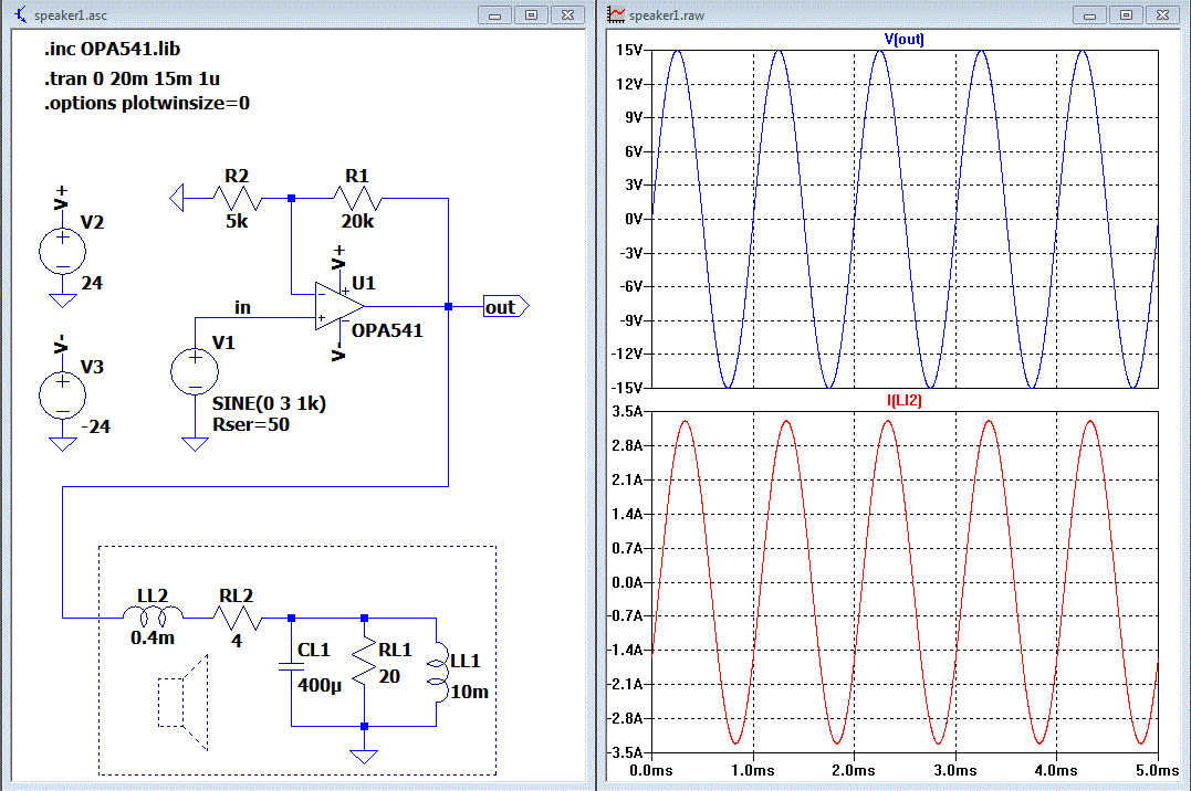

von Jan R. (Gast)
Joachim schrieb:
> Jan R. schrieb:
>> Ah stimmt danke. Hochpass mit Niedriger grenzfrequenz wär ne Idee oder?
>> Wie ist es in audioverstärkern?
> Oder Spule mit Widerstand, wie bei Lautsprechern üblich. ;)
> Gruß
Reicht dieser kleine Widerstand?

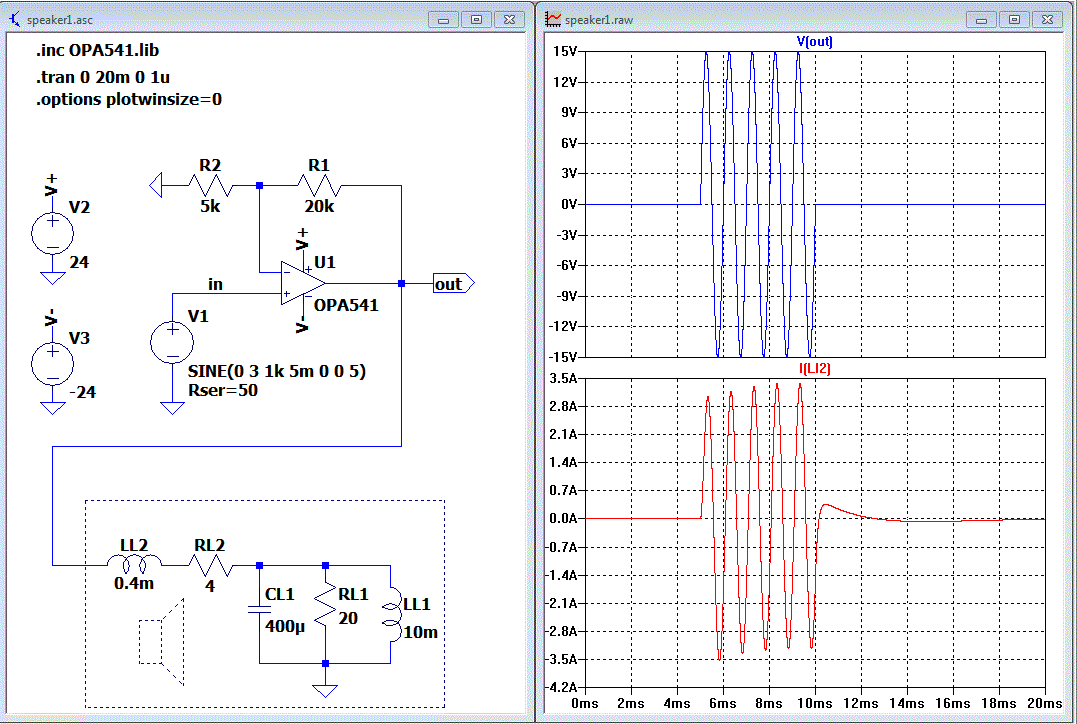

von Helmut S. (helmuts)
Hier mal ein Beispiel mit einem Power-Amp.
Wie üblich alles in ein beliebiges Verzeichnis kopieren. .asc-Datei mit
LTspice öffnen. RUN und fertig.
von Joachim (Gast)
Kommt auf die Offsetspannung an. 40 mV / 4 Ohm sind etwa 10 mA. Wenn die
Offsetspannung viel größer ist und/oder deren Auswirkungen dich stören,
mußt Du was dagegen tun.
Jedenfalls kommt Dein überraschendes Simulationsergebnis wohl daher,
dass Du ein für den Hausgebrauch unrealistisches Bauelement simuliert
hast, also von Supraleitung mal abgesehen.
Jan R. schrieb:
> Ist halt unsymmetrisch, aber ob man das hört?
Bei mir ist nichts unsymmetrisch. In meiner Simulation sieht man das
Einschwingverhalten auf einen Burst. Ein Lautsprecher ist ein gedämpfter
Schwingkreis. Da gibt es immer einen Einschwingvorgang.
Jan R. schrieb:
> Natürlich! Aber nach dem Einschwingen, bleibt der Strom unsymmetrisch
> zur X-Achse. Das Meine ich.
Der Einschwingvorgang ist in meinem Beispiel noch gar nicht
abgeschlossen. Da braucht man einen längeren Burst um den
eingeschwungenen Zustand zu erreichen.

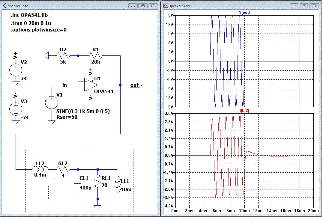

@Abdul
Ich verstehe deine Antwort nicht. Man muss einfach das Einschwingen
abwarten und schon ist alles "symmetrisch" (siehe Bild).
Ich bezog mich auf die übliche AC-Kopplung bei Audiosachen.
