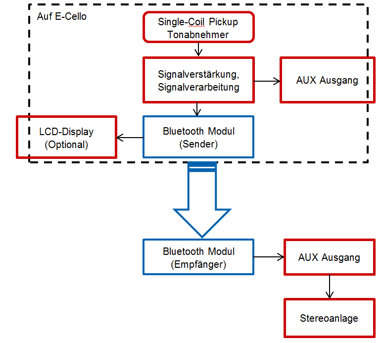

Ich bin gerade daran, ein E-Cello zu bauen. Dabei möchte ich im Cello
ein Modul einbauen, welches das Tonsignal via Bluetooth an die
Stereoanlage übertragen kann.
Der Ton wird über einen elektromagnetischen Tonabnehmer (Single-Coil
Pickup) abgenommen. Das Tonsignal wird dann verstärkt und sollte dann
via Bluetooth-Sender an ein Bluetooth-Empfänger gesendet werden. Beim
Empfänger kann dann das Tonsignal via AUX an die Stereoanlage
angeschlossen werden. (siehe Blockschema)
Was Software angeht, kenne ich mich mit PIC’s einigermassen aus und bin
im Stande, eine UART-Schnittstelle zu benutzen. Was Bluetooth angeht,
bin ich totaler Neuling.
Könnt ihr mir Tipps geben, wie ich das anstellen könnte? Was für
BT-Module kommen in Frage, auf welche Kennwerte muss ich achten? Wie
funktioniert die Tonsignalübertragung via Bluetooth?
Ich freue mich auf Antworten!
Gruss,
Raphi

Die Übertragung unktioniert über die Bluetooth-Profile, die das Modul
dann unterstützen muss.
Hier wäre vermutlich wegen des Frequenzbereiches A2DP angesagt
http://de.wikipedia.org/wiki/A2DP
Per HFP kommt nur Mono in Telefonqualität heraus.
Problem: Zeitverzögerung durch Encodierung und Decodierung kann deutlich
wahrnehmbar sein.

Das Module sieht nicht schlecht aus. Ich würde mir anschauen was es für
Dev-Kids gibt und anhand denen schauen wie viel Aufwand es braucht um
das Ding zum Senden zu bringen.
Gast #3431069
Der WT32 ist auf jeden Fall geeignet. Du brauchst noch einen beliebigen
Controller mit UART, dann kannst Du den WT32 über die serielle
Schnittstelle (voreingestellt sind 115200 Baud) steuern. Der WT32
enthält eine Art "Betriebssystem" namens iWRAP (aktuell iWRAP5, soweit
ich weiß). Dieses iWRAP nimmt Befehle in Textform (ASCII) entgegen und
gibt Statusmeldungen und Antworten ebenfalls in Textform zurück. Viele
Einstellungen kann man fest ablegen, danach ist das Herstellen einer
Verbindung ein Kinderspiel.

Eine kleine Frage: Der Sender wird im Cellokorpus eingebaut. Könnte es
da Probleme mit Bluetooth-Signalabschwächungen geben, wenn die Antenne
total mit Fichtenholz umschlossen ist?
Würden da vielleicht einige Löcher im Holz reichen?
Gruss,
Raphi
Gast #3434607
Trockenes Holz ist eher unkritisch. Problematisch sind leitfähige
Stoffe, oder Stoffe mit hohen dielektrischen Verlusten (also
Nichtleiter, die in der Mikrowelle warm werden). Auch der Benutzer des
Cello hat sicher einen Einfluss, daher würd ich die Position eher nach
rechts oder links im Korpus legen, je nachdem wo die Gegenstation sitzt.
