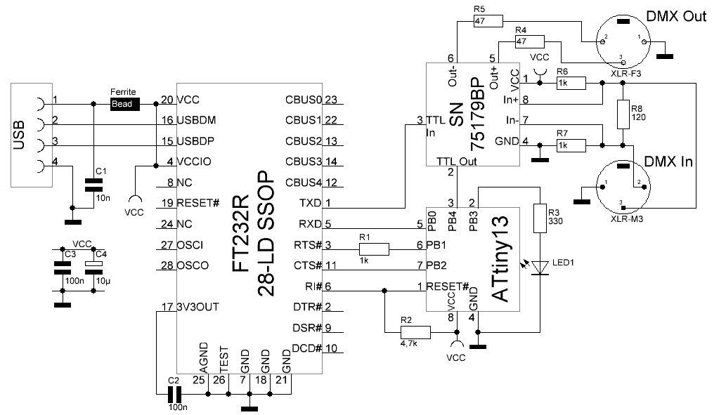

Hier ein Beispiel wie man mit dem "AVR FTDI ISP-Prog" in eine fertig
aufgebaute USB-Anwendung in den völlig leeren AVR die Firmware
einspielen kann.
Wer mag kann die Schaltung auf einem Steckbrett aufbauen.
Auf dem PC muss MS-Framework 4.0 und von FTDI der FTD2XX Treiber
installiert sein.
Der FT232R ist ideal dafür geeignet um das logische Signal für einen
DMX512 Frame zu erzeugen. Mit dem DMX-IN hingehen tut sich ein PC jedoch
schwer, vor allem wen die Framelänge des DMX-Signals unbekannt ist. Es
ist kaum möglich nur an Hand des Breaks den Startpunkt des Datenstroms
mit einem PC zu treffen. Hier bietet es sich an ein Handshake mittels
Microkontroller nachzubilden. Die Schaltung ist einfach gehalten und
nicht galvanisch getrennt. Für einen Test kann man den Schnittstellen
Baustein auch weglassen und den TXD direkt mit dem Tiny13 verbinden.
Schaltung aufbauen
Am PC anschließen
Die Beispiel.zip auf dem Computer entpacken
Ins Verzeichnis Firmware wechseln
Per Drag und Drop die DMX-Control.fuses auf die AVR FTDI ISP-Prog.exe
ziehen
Den Anweisungen folgen
Die DMX.exe im Verzeichnis Tool starten (Zum Testen am besten DMX-In mit
DMX-Out schleifen)

Habe noch mal die Firmware optimiert, sie gibt jetzt dem PC die maximal
mögliche Zeit den Brake zu bestätigen. Im Ordner Tool ist eine DMX.rtf
hinterlegt. Sie zeigt Auszüge aus dem VB.NET Quellcode. Mit der
Information kann man sich z.B. Plugins für gängige DMX-Freewarelösungen
erstellen.

Aber was ist der Vorteil gegenüber einer Lösung wo der FTDI nur als
Schnittstelle zum Mikrokontroller benutzt und sich der µC sich alleine
um DMX Senden und Empfangen kümmert. Das hat definitv den Vorteil das
die Timings immer eingehalten werden egal was der PC so anstellt.
Ich selbst hab mit dem FTDI Chip schon schon ein bischen rumgespielt.
Nutze Ihne aber eigentlich nur für DMX senden und für RDM Kommunikation.
Das funktioniert soweit zufriedenstellend. Reinen DMX Empfang habe ich
so nicht probiert. Aber ich vermute mal das du recht hast damit, das es
schwierig ist das wikliche Timing etc. zu erkennen.
von Christof Rieger (Gast)
Der Aufbau und auch die Firmware ist extrem einfach. Der mC braucht
weder RAM noch einen URAT. Daten gelangen ohne Verzögerung in und aus
dem PC. Alte Frames sind bei DMX eh sinnlos. Ist der PC zu langsam macht
es auch kein sinn, ihn mit einem Alten Frame zu belasten.
