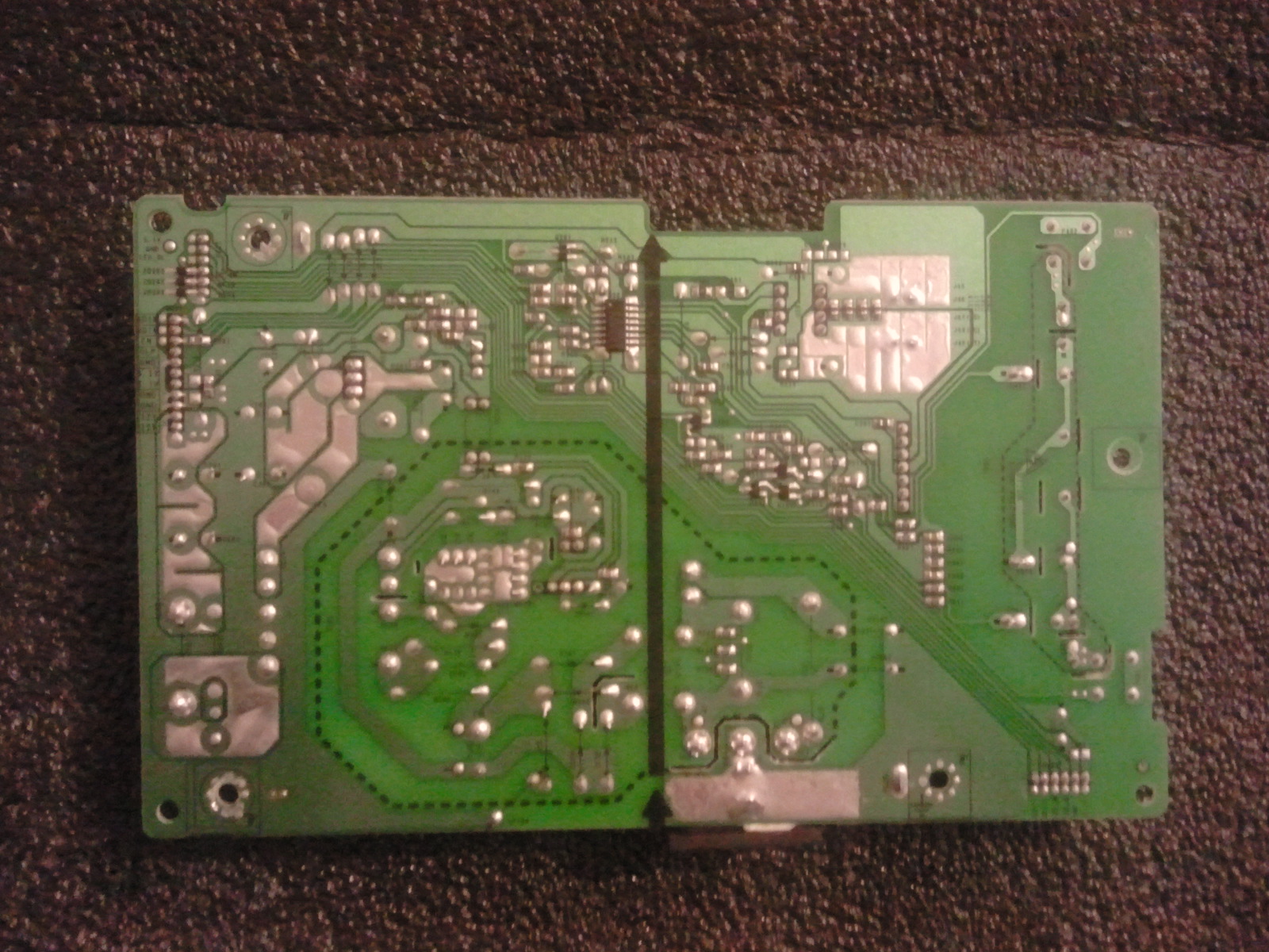

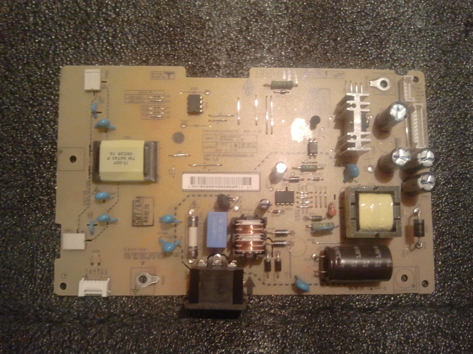

zu folgendem Problem hätte ich gerne kurz Ratschläge bzw. Hilfe. Einem
Freund ist vor nicht all zu langer Zeit einer seiner 3 TFT-Monitor um
die Ohren geflogen.
Nun ist dieser zu mir, als Informatiker, gekommen und meinte ich kenne
mich doch mit solchen Sachen aus und sollte mir das gute Stück mal
anschauen.
Gesagt getan - Monitor geht für max. 2 Sekunden an, zeigt ein sehr gutes
Bild, gibt ein unschönen hohen Pfiffton von sich und geht direkt wieder
aus.
Daraufhin habe ich den Monitor auseinander genommen und geschaut ob mir
(als absoluter Laie) ein Fehler ins Auge springt. Dies war leider nicht
so, es ist kein Kondensator aufgebläht, es scheint nichts durchgebrannt
und auch die Feinsicherung ist funktional.
Ein Kollege welcher sich ein wenig besser meinte etwas von einem
Konvertertrafo der defekt sein könnte.
Nun meine Frage was da ist ein Konvertertrafo und woher bekommt man
sowas?
Fällt vielleicht jemand ein anderer Fehler auf ?

Vllt. ist der Inverter Trafo gemeint. Der erzeugt die
Versorgungsspannung für die Beleuchtung und ist auf der Platinenaufsicht
der Trafo links, das flachere Dings. Der Trafo selber ist selten kaputt,
aber der Generator dafür ist schon mal defekt. Ist aber in SMD und auf
der Lötseite der Platine.
Steck mal die Kabel zu den Leuchtstoffröhren ab und aktiviere dann den
Monitor (Vorsicht! An den Anschlüssen zu den Röhren liegen 400V oder
so!)
Wenn der TFT dann immer noch abschaltet, sind die Röhren vermutlich o.k.
und das Problem liegt davor.

naja, so ein Netzteil ist immer relativ gleichartig aufgebaut:
Aus 230V ~ wird 320V =
die 230V = wird dann zerhäckselt zu einigen zig KHz Häcksel-Spannung und
runtertransformiert auf ca. 30 V oder so (und dann wieder
gleichgerichtet)
Aus der sekundären Gleichspannung wir dann zum einen die Inverter-Stufe
(Hintergund-Beleuchtung) versorgt (die ihrerseits die kleine
Gleichspannung wieder in selber Weise hochtransformiert). Zumanderen
wird die sonstige Digitaltechnik mit TTL-Kleinspannung (typ. 5V)
versorgt.
- schau dir die Elkos an, nimm ca. 30% weniger Spannung am Kondensator
anliegend an, dann weißt du an welchem Elko du was messen kannst (besser
mit Meßgerät als mit Fingerspitze)
Ich tippe auf defekter Inverter-Stufe.
Mit ein bischen Übung und wachem Auge kannst du feststellen, wo die
gleichgerichtete Sekundärspannung in die Inverter-Stufe reingelangt. Da
wird gerne eine Drahtbrücke verbraut, um den Inverter-Teil komplett
abzutrennen.
Und dann reparierst du einfach den Inverter-Teil (Gerne kalte Lötstellen
am Trafo, oder Schalttransistors des Inverters hat einen Kurzschluß)
