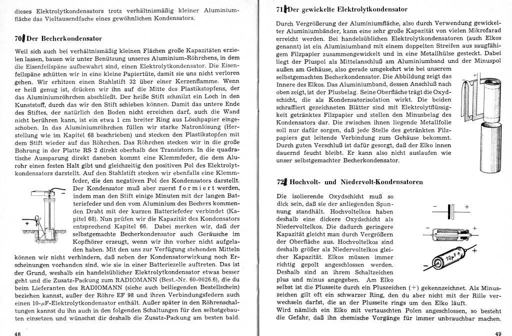

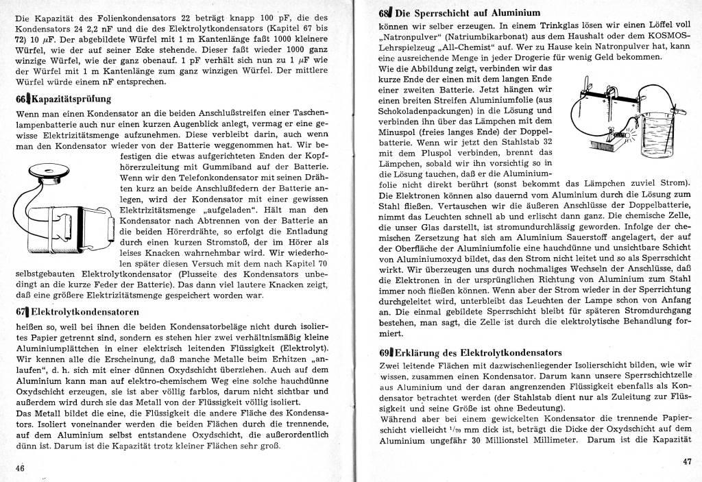

Manu O. schrieb: > ich möchte mir selber einen Elko bauen, Ich habe mir einen Elko selbst gebaut. Und zwar vor über 40 Jahren! Aber mein Gedächtnis ist gut und mein altes "Radiomann-Buch" habe ich auch noch.

#3433230
> Aber mein Gedächtnis ist gut und mein altes > "Radiomann-Buch" habe ich auch noch. Toll. Hast du evtl. Kapitel 68 (wg Natronlauge) bei der Hand oder koenntest evtl. mal nachsehen. Aus bloser Neugier, Danke.

Passant schrieb: > hast du noch Kapitel 68 Ja klar, siehe Anhang. In der PDF noch ein paar schöne Bilder aus dem Radiomann.

Reinhard ## schrieb: > Ich habe mir einen Elko selbst gebaut. > Und zwar vor über 40 Jahren! > Aber mein Gedächtnis ist gut und mein altes > "Radiomann-Buch" habe ich auch noch. Tja, da kommen alte Erinnerungen auf! So habe ich auch angefangen ...

Manu O. schrieb: > ich möchte jetzt aluminiumfolie für den elko eloxieren. > Ich weiß nicht wie ich das machen soll? Die Anleitung hat Reinhard ## doch drei Beiträge weiter oben angehängt. Liest Du auch mit oder schreibst Du nur?
