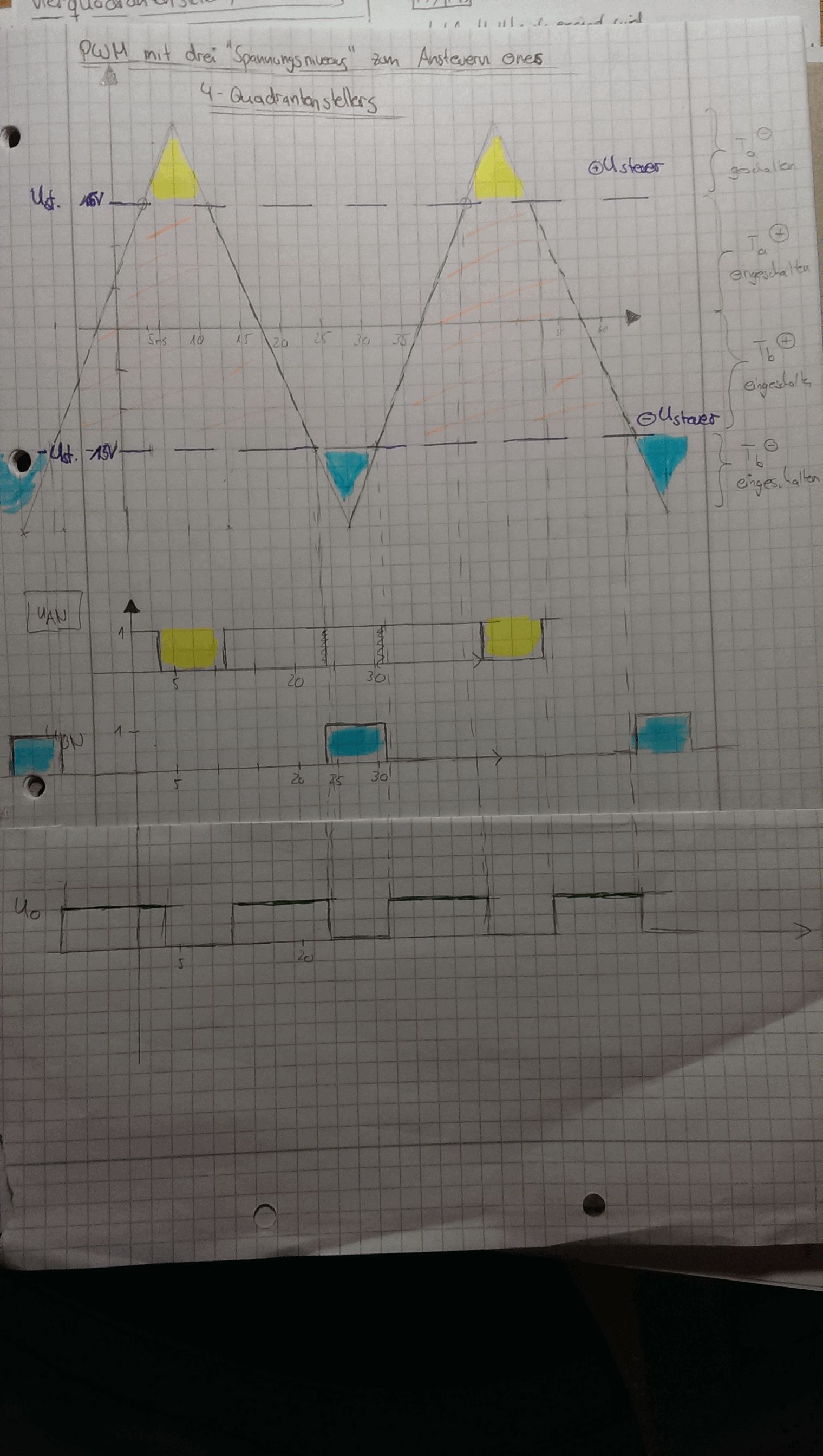

Ich bin Student und gerade damit beschäftigt, eine Steuerung eines
Gleichstrommotors mit Simulink umzusetzen. Dem Motor vorangestellt ist
ein Vierquadrantensteller, dessen Transistoren über ein PWM-Signal
gesteuert werden sollen.
Ich habe mich bisher bzgl. des 4QS mithilfe des Buches
"Leistungselektronik" von Probst etwas eingelesen, aber noch lange kein
Experte darin.. also seht mir bitte nach, wenn ich da bei einigen Sachen
noch nicht sofort folgen kann.
Die PWM soll mit drei Spannungsniveaus umgesetzt werden, sprich die
Steuerspannung wird auch im negativen Bereich mit der Dreiecksspannung
verglichen.
Bisher sind im Modell lediglich die Dreiecksspannung (Frequenz und
Amplitude über Parameter frei einstellbar) und die Steuerspannung
(ebenfalls über Parameter einstellbar) sowie der komplette Elektromotor
enthalten.
Meine Frage bezieht sich nun auf die Verbindung zwischen der PWM und dem
Vierquadrantensteller. Hierzu habe ich noch eine kleine Skizze
hochgeladen, auf die ich mich im Weiteren auch gerne beziehen möchte.
(u(AN) und u(BN) entsprechen den Spannungen, die über die Halbbrücke
A_links und die Halbbrücke B_rechts abfallen; U_0 entspricht quasi der
Spannung, die an den Motor weitergegeben wird).
Ein einzelnes Ansteuern der Transistoren über das PWM wird wohl kaum
umzusetzen sein, oder? (In der Skizze sind die Transistorstellungen in
Abhängigkeit des PWM Signals rechts aufgeführt.)
Deshalb würde ich sagen, dass der Elektromotor je nach Stellung eben mit
Spannung versorgt wird oder nicht. Nur wie setze ich diesen Zusammenhang
zwischen PWM und 4QS in Simulink um?
Ich komme da nicht weiter und hoffe, dass ihr mir ein wenig weiterhelfen
könnt. Vielen Dank hierfür schonmals :)
