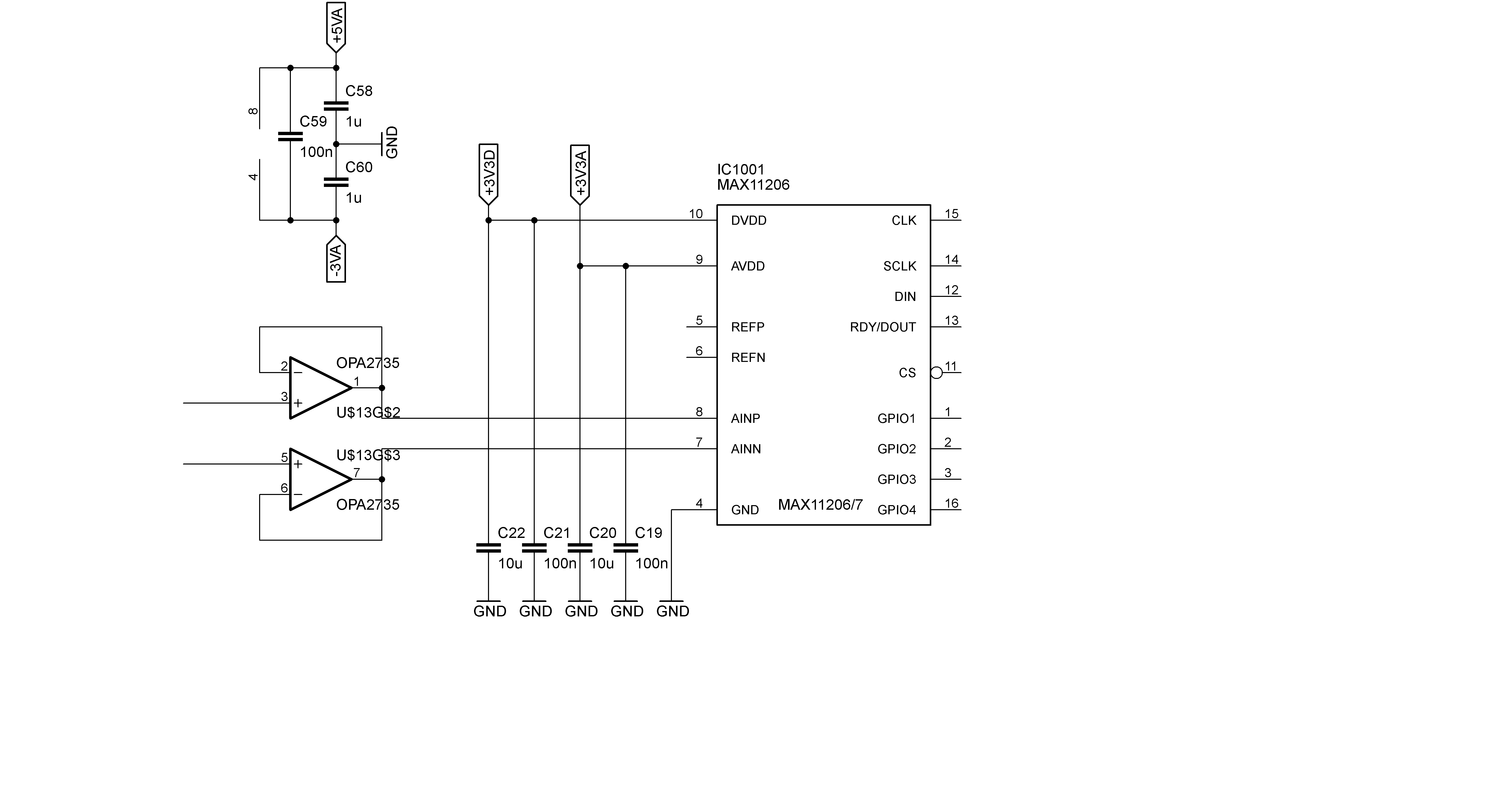

Morgen Leute!
Ich bräuchte mal einen Rat von euch.
Ich messe ein Signal, welches etwas weiter vom eigentlichen ADC entfernt
ist. Die Zuführung des Signals kommt über ein Kabel. Um hier keine
Verluste durch den Leitungswiderstand zu haben, habe ich einen OP davor
gesetzt.
Der AD-Wandler (MAX11206) hat zwar interne Buffer, aber dann kann ich
nicht mehr bis an die Rails messen, was ich aber gerne würde. Die
internen fallen daher weg und der externe OP dazu.
Der ADC bekommt eine Referenzspannung von 3V. Damit der OP auch zwischen
0 und 3V aussteuern kann, versorge ich ihn mit +5V und -3V (diese
Spannungen habe ich in meinem System eh vorhanden).
Jetzt kommt das eigentliche Problem: Das zu messende Signal wird an- und
abgesteckt, dass heisst, dass die Eingänge des OPs floaten können und er
dann in irgendeine Sättigung nach oben oder unten geht. Beide Fälle
wären tödlich für den ADC.
Jetzt kann ich also einen Widerstand zwischen OP und ADC packen, welcher
in diesem Fall den Strom begrenzt. Aber dann bekomme ich wieder einen
Fehler durch den Eingangsstrom des ADCs, welcher bei ausgeschaltetem
Buffer bei +/-1,4uV/V liegt, also schlimmstenfalls 4,2uV pro Eingang.
Der maximal zulässige Strom in die Eingänge des ADCs ist leider nicht
angegeben. Der OP ist kurzschlussfest und liefert +/-20mA.
Ein LSB des ADCs beträgt 2,86uV - um keinen Fehler durch den
Vorwiderstand zu bekommen, darf der Vorwiderstand also nicht größer
0,3Ohm sein (klar, das ist jetzt rein rechnerisch - dass der
20Bit-Wandler eh ein wenig überdimensioniert ist und ein LSB ohnehin
nicht zu bändigen ist, ist klar - aber der ist schon da und ich will es
auch gerne einfach verstehen). Also mit einem 0,3Ohm-Widerstand ist der
Fehler unter einem halben LSB. Also darf quasi garkein Widerstand
dazwischen.
Wie sollte ich hier verfahren? Hat einer einen Tipp für mich?

Was spricht gegen die übliche Beschaltung? Einen hochohmigen Widerstand
am Eingang des OP gegen Masse, damit er nicht floatet. Dazu dann noch
Clamp Dioden gegen Masse und 3,3V, die bei Störimpulsen OP und Wandler
schützen.

OK, das geht natürlich. Der Widerstand liegt dann aber parallel zu
meinem Messobjekt. Hier ist z.B. eine Messbrücke dran. Da nimmt der
Widerstand dann ja schon Einfluss drauf. Was bedeutet hochohmig? Im
MOhm-Bereich? Es würde dann ja so aussehen:

Da fallen mir 2 Möglichkeiten ein:
1. Einen R2R-OP nehmen, der mit 3,3V versorgt wird.
2. Zwischen OP und ADC einen Widerstand, der den Eingangsstrom des ADC
auf verträgliche Werte begrenzt. Bleibt die Frage, ob Maxim da was
spezifiziert und der Fehler durch den Widerstand klein genug ist.
Aber unabhängig davon würde ich an den Eingängen der OPs in jedem Fall
noch  Schutzwiderstände (Längswiderstände) spendieren, um den OP vor
Spikes / ESD zu schützen.
Gruß Dietrich
