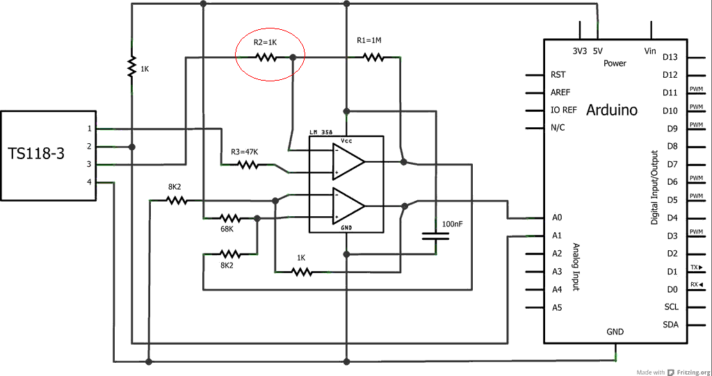

Ich habe nun die Schaltung, wie in schemata1.gif zu sehen nachgebaut und
nutze den LM358 zur Verstärkung. Der Arduino dahinter liest nun die
Analog-Werte aus. Wenn ich 5V anschliesse dann erhalte ich auf A0 für
Thermopile nur 750 (leicht schwankend) als Analogwert und für A1 nur
1023 (leicht schwankend). Trenne ich den LM358 von der Versorgung dann
sind die Werte 0.
Was mache ich nun falsch? Wie kann ich den Thermopile richtig nutzen?
Habe schon den rot markiert Widerstand auf 10K und auf 100K verändert.
Die Werte bleiben gleich. Meine Thermopile hat auch 4 Beine, die ich
anhand der alten Platine eindeutig zu ordnen konnte.
Wer kann mir helfen?

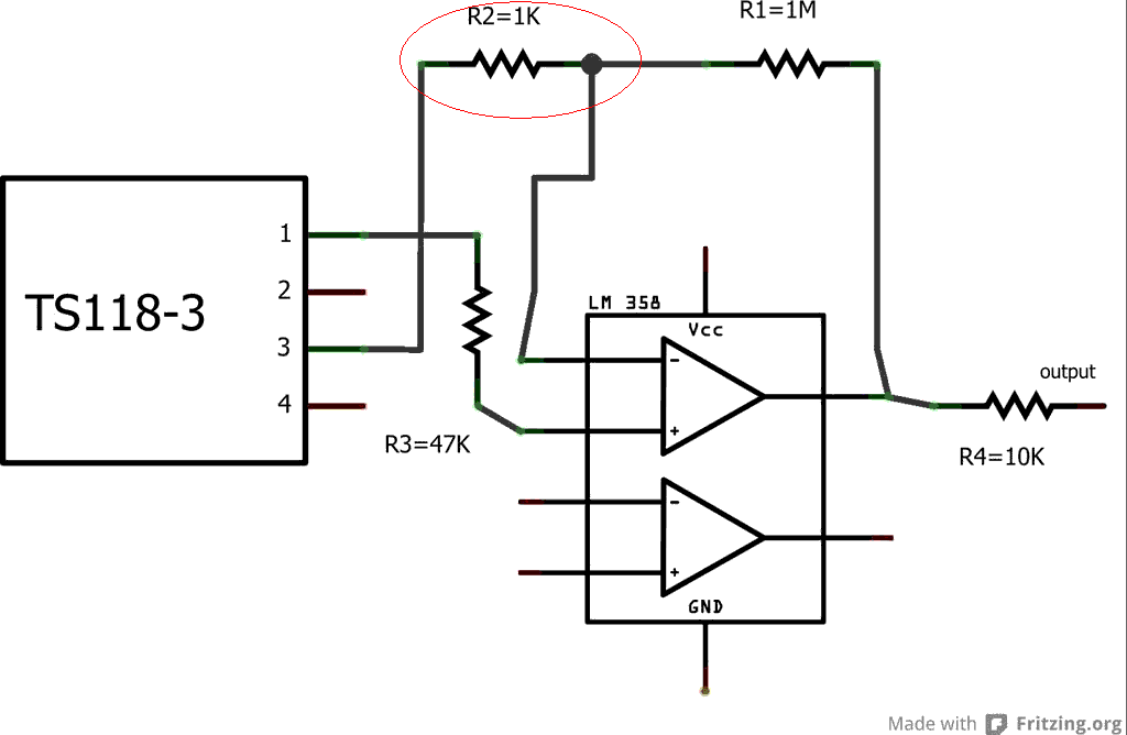

Gast #3434177
Ein Datenblatt zu suchen waere eine erste Anstrengung. Dann wuerd man
sehen, dass die Spannungen in den mV sind. Man also einen lowoffset OpAm
braucht. Ich fuer einen RR-Zerodrift gehen, und dann als Bezug mit einer
Ref/2 arbeiten.
Gast #3434196
ich kann in schemata2 keinen Massbezug der Signale erkennen -> die
Differenzspannung am Thermopile mag definiert sein, aber die
Gleichtaktspannung floatet.
Damit kann der OPV keine definierte Spannung bezogen auf Masse ausgeben.
(oder gibt es in deinem Sensor eine Masseverbindung, die hier nicht
gezeigt ist?)

Gast #3434442
Wie kommst du auf die wahnsinnige Vorstellung, daß der billigste, der
allerbilligste OpAmp von allen, für so eine Messaufgabe das genau
passende Bauteil wäre ?
Eine thermopile liefert 3.6uV pro GradC, da sind die 7mV Offsetspannung
des LM358 schon mehr als 100 GradC Abweichung.
Und eine Belastung vom 1k, bei einer Thermopile, ist eine Grössenordnung
zu gering, eher 1MOhm.
Versuch es mit was tauglichem, ein AD8237 beispielsweise.
Ausserdem brauchst du eine Kaltstellenkompensation, AD8495 würde es tun.

Stefan S. schrieb:
> Hat vielleicht einer eine Beispielschaltung?
Vielleicht hättest du im Analogtechnik mehr Antworten auf diese Frage
bekommen (es geht ja um reine Analogtechnik). Aber auch hier gabe es ja
schon die relevanten Hinweise, wie die Schaltung aussehen könnte. Aber
weil Wochenende ist, hier nochmal eine etwas ausführlichere
Beschreibung:
1) die meisten OPV arbeiten nicht besonders gut, wenn Eingangsspannung
oder Ausgangsspannung sehr nahe bei einer Versorgungsspannung liegen.
Also solltest du entweder
1a) eine bipolare Versorgung des OPV nutzen (z.B. +/- 10V). Dann kannst
du alle Signale auf Masse beziehen (d.h. ein Ende des Thermopile auf
Masse legen und ein Ende von R2 in deiner Schaltung auf Masse legen).
Der ADC misst dann die Differenz des Verstärkerausgangs zu Masse. Wenn
du nur eine einzelne Versorgungsspannung nutzen willst, kannst du
1b) ein angehobenes Bezugspotential erzeugen. Dazu teils du mit zwei
Widerständen deine Referenzspannung auf den halben Wert herunter und
schaltest einen OPV als Spannungsfolger dahinter, damit dieses
Bezugspotential niederohmig (belastbar) wird. Jetzt beziehst du alle
Signale auf dieses Potential VRef/2 (also Kathode des Thermopile dort
anschließen, R2 dort anschließen, ADC differentiell zwischen
Verstärkerausgang und VRef/2 messen lassen).
2) dein OPV (LM358) ist viel zu ungenau. Sein Offsetfehler liegt um
Größenordnungen über dem, was du an Messgenauigkeit erreichen willst.
Ein hier nutzbarer OPV sollte zumindest als "Precision OPV" verkauft
werden (du benötigst Offsetspannungen im niedrigen µV Bereich). Suche
auch nach Begriffen wie "Zerodrift" oder "Autozero" oder "Chopper OPV".
Wenn du einen schönen OPV gefunden hast prüfe vor dem Einkaufen noch
mal, ob der mit deiner Versorgungsspannung klar kommt (manche laufen mit
einer einfachen 5V Versorgung, andere nicht).
3) neben dem Genauigkeitsproblem wirst du bei Verstärkungen im Bereich
1000 auch ein Rauschproblem haben. Du solltest daher zumindest die
Bandbreite deines Verstärkers einschränken (um den hochfrequenten Anteil
des Rauschens nicht zu verstärken). Und auch der Controller wird
voraussichtlich über viele Messwerte mitteln müssen, damit der
Mittelwert halbwegs stabil wird.

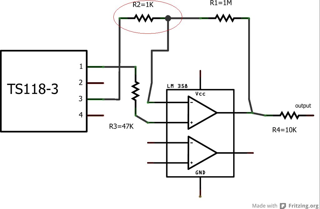

OP #3438710
also ich will mich hier nicht dümmer zeigen als unbedingt notwendig,
aber ich habe nun noch mal auf dem Steckbord folgende schaltung
aufgebaut mit dem LM358.
Leider erhalte ich hierbei immer noch Werte von 458 (3,3V) und 730
(5,0V) dabei habe ich nun auch mal den Widerstand 1K gegen 10K und 100K
ausgetauscht ändert sich nix. Es sind am LM358 nur die Pins 4,8
(GND,VCC) und 1,2,3 angeschlossen. Irgendwie kann ich aber nicht
erkennen das sich der ADC-Wert irgendwie verändert was mache ich bei
dieser Schaltung falsch?
Habe hier leider kein großes Equipment sondern nur ein Multimeter. Wie
kann ich vorgehen um rauszufinden wo die Werte der Thermopile liegen und
wie muss ich diese richtig auf den Arduino anschliessen?
Vielen Dank nochmal für die Hilfe.
Gruß kami
Gast #3440035
Stefan S. schrieb:
> was mache ich bei
immer noch genau dasselbe, was dir schon letzte Woche erklärt wurde...
Einen Versuch dir zu helfen mache ich noch: lege Pin 3 deines Sensors
und das damit verbundene Ende von R2 auf GND, damit der Eingang deines
OPV nicht mehr floatet.
Wenn du dann etwas messen kannst (wenn auch noch mit riesigem Fehler):
nimm vielleicht auch die anderen Hinweise von letzter Woche ernst und
bau die Schaltung so auf, wie dort vorgeschlagen. Immer die selbe
falsche Schaltung zu bauen bringt dich nicht weiter.
