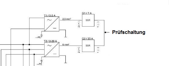

im Rahmen eines Projekts entwerfe ich eine Prüfanlage. Die Anlage
inklusive Programmierung steht soweit.
Ich habe elektronische Schalter, Halbleiterrelais verwendet um zu
schalten.
Leider sind die Netzteile im hinteren Bereich der Schaltung masseseitig
verbunden (nach den Shunts zur Strommessung).
Die Netzteile werden stromgeregelt betrieben, wenn die Prüfung
abgeschlossen ist steuern die Netzteile die volle Spannung aus (T1 ca.
300 V, T2 ca. 120 V).
Problem hierbei ist das wenn ich eine Prüfung mit T1 fahre sich
physikalisch eine Spannung an den Klemmen von T2 messen lässt die gut
0,5 * U Netzteil 1 entspricht. Grund dafür ist die Ausgangsschaltung des
Netzteils und die, wie vorher beschrieben, masseseitige Verbindung und
die Halbleiterrelais.
Ich müsste also direkt nach dem Netzteil entweder jeweils ein Schütz
einbauen (erhebliche Mehrkosten und Aufwand), oder Hochleistungsdioden
dimensionieren.
Da eine SKN26/16 von Semikron preiswert zu haben ist würde ich diese
auswählen.
Hat jemand noch etwas anzumerken? Prinzipell müsste sich das Problem so
lösen lassen, oder?
Bin für jeden Ratschlag dankbar,
