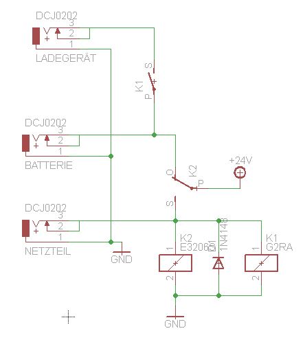

Hey
ich hätte eine Frage...
Derzeit nutze ich die Schaltung im Anhang. Funktioniert soweit ganz gut
- Funktion ist ja ersichtlich: Versorgung grundlegend über Batterien,
wenn Netzteil gesteckt wird, soll auf dieses umgeschaltet werden und die
Akkus geladen werden.
Nun entwerfe ich derzeit eine Platine die hinter der Stromversorgung
sitzt; Diese soll mit einem uC ausgestattet werden und Sachen wie
derzeitige batterieladung, Temperatur der Kiste etc. ausgeben.
Nun die Frage:
Ich dachte wir, ich werde der blöden Relais obsolet und stelle das auf
PFets um, also diese Umschaltsache. Aber WIE?
Ich bastel jetzt seit 2 Stunden in eagle rum aber kriege irgendwie
nichts hin..
oder sollte ich lieber bei den Relais bleiben?
