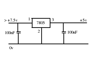

von Valentin S. (lochrasterer)
Und nicht die Kondensatoren vor und hinter dem 7805 vergessen.
Bildquelle:
http://www.elektroda.pl/rtvforum/viewtopic.php?p=10914250#10914250
