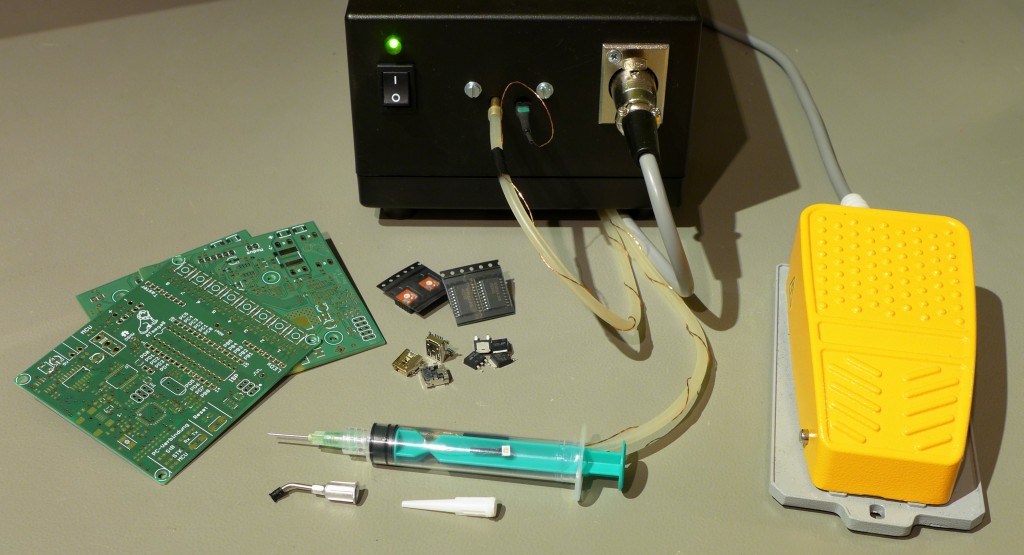

Nachdem sich der Aufbau über die letzten Wochen bewährt hat möchte ich
das Projekt hier als Bastelvorschlag für die Winterzeit vorstellen: Ein
simpler Unterdruck-Pick&Place-Stift für die SMD-Bestückung.
Bei Pollin gibt es seit einiger Zeit diese günstige Unterdruckpumpe:
http://www.pollin.de/shop/dt/MTY5OTY2OTk-/Bauelemente_Bauteile/Pumpen/Unterdruckpumpe_MITSUBISHI_G6T50371ZC.html
Zusammen mit ein paar Ventilen, Luftpumpe, Elektronik und einem
Fußschalter ist daraus die kleine Kiste auf dem Bild entstanden.
SMD-Bauteile werden per Unterdruck aufgenommen und am Zielort mit einem
kleinen Luftstoß abgesetzt.

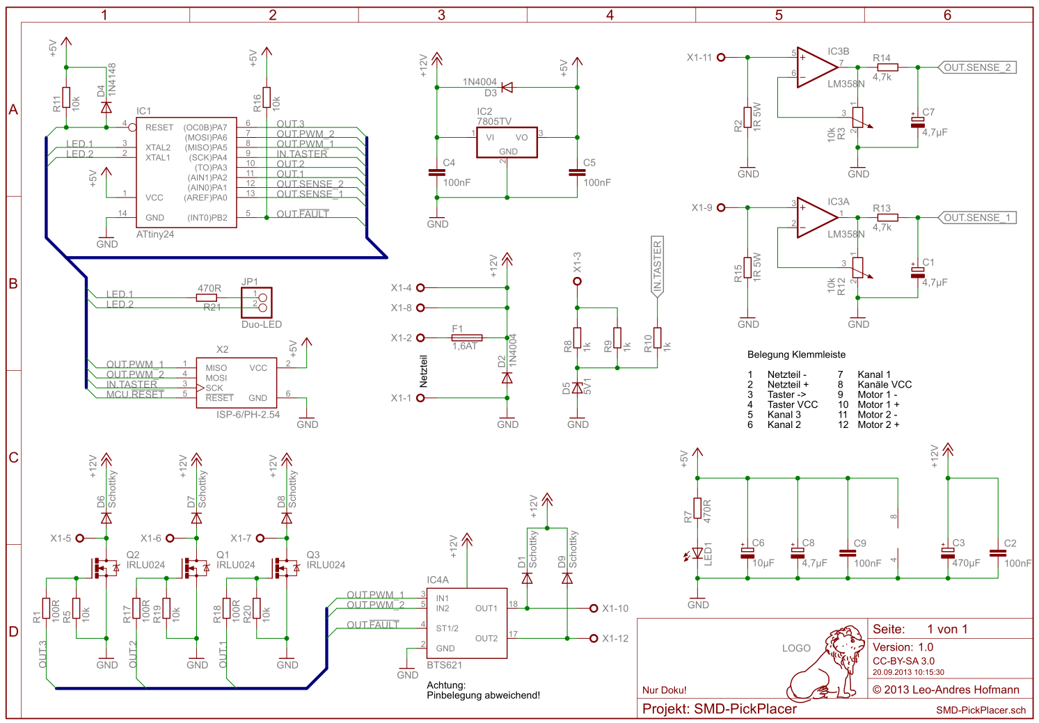

Über die Stromaufnahme der Pumpe wird ein angesaugtes Bauteil erkannt
und die Pumpenleistung reduziert.
Auf meiner Seite gibt es noch mehr Bilder:
http://www.leo-andres.de/2013/12/pick-place-helferlein-fuer-kleine-smd-bauteile/
Mit etwas Übung lässt es sich damit sehr schnell und präzise arbeiten,
die Pinzette nehme ich inzwischen nur noch für sehr große Bauteile und
Korrekturen in die Hand.
Bis jetzt habe ich damit über 1000 Bauteile verarbeitet und bin sehr
zufrieden. Einzig die PWM-Frequenz werde ich wohl nochmal ändern, die
kleine Luftpumpe quietscht etwas nervig.
Viel Spaß beim Basteln!

Schönes Projekt, auch gut umgesetzt. Nur und das ist halt persönliche
Geschmacksache hätte ich den Fußschalter weggelassen und die Sensorik so
gestaltet, dass das verschließen einen Bypasses mit einem Finger die
Pumpe auf einen Arbeitsunterdruck hochfährt. Dazu müßte die Pumpe leicht
aber dauernd laufen. Eventuell ein ein und ausschalten beim Aufnehmen
der Vaakumpinzette aus einer fixen Parkstellung heraus. Nun gut, wenn
dich der Fußschalter nicht stört kann man es auch so lassen.Schön
gemacht!
Gast #3438651
Das hatte ich zuerst auch ausprobiert, dabei verrutschten mir aber
ständig die Bauteile sobald ich den Finger wieder anhebe.
So habe ich beide Hände frei und muss das Teil nur zur richtigen
Position bringen.
Wie du sagst sicherlich Geschmackssache, oder Übung.
