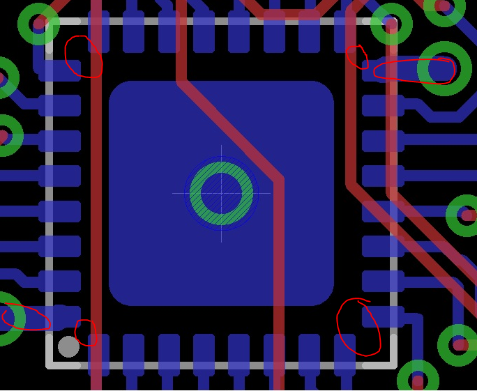

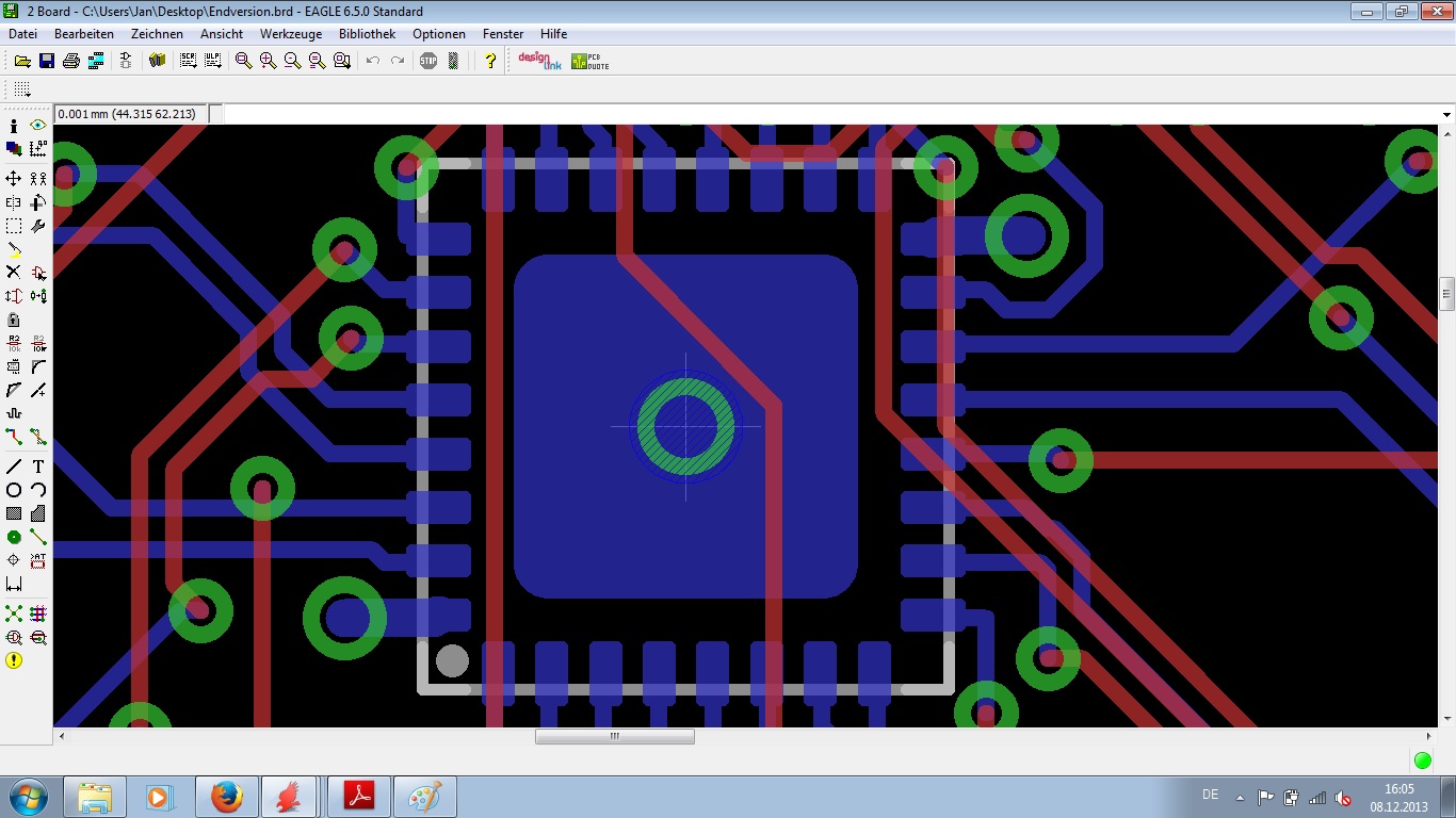

mich interessiert, wie ich bei einem Ethernet-Transceiver (QFN-Package)
am besten die Massefläche auf der Unterseite anbinde.
Da ich eine 4-lagige Platine mit diesem Chip entwerfen will, habe ich
zusätzlich auch eine Masselage. An diese habe ich einfach die
Massefläche des QFN-Chips über ein in der Mitte des Chips platziertes
Via verbunden (siehe Screenshot).
Nun meine Frage: Ist das überhaupt so richtig und wenn ja, ist meine
Lösung mit dem einen Via so in Ordnung oder sollte man die Massefläche
beispielsweise auf mehrere Vias aufteilen, weil diese Fläche ja auch der
Wärmeableitung dienen soll?
Bei Schaltreglern und ähnlichem, was wirklich viel Abwärme produziert,
verwendet man mehrere Vias anstatt ein großes.
Interessant wird die Sache aber: Wie willst du das löten? Wenn du es
fertigen lässt, dann ists in Ordnung. Ansonsten wird schwierig und du
brauchst entweder Heißluft oder eben ein großen Via, über welches du von
unten her durchlöten kannst.
Beides funktioniert, kommt drauf an was du machen willst. Grundsätzlich
sind aber viele kleine Vias normalerweise besser.
Danke für die schnelle Antwort!
Das mit den mehreren Vias hatte ich mir eigentlich auch schon so
gedacht.
Da dieser Ethernet-Chip aber vermutlich sowieso nicht so wahnsinnig warm
wird, bleibe ich aber glaube ich doch lieber bei EINEM Via.
Kannst du mir denn auch einen Tipp geben, welche Maße man da so grob
über den Daumen für diese eine Durchkontaktierung nehmen sollte?
> wird
vermutlich könnte falsch sein, wozu glaubst du haben die Designer das
Massepad vorgesehen? Du kannst versuchen, das per Datenblatt vorab zu
klären, oder du lässt es einfach mal drauf ankommen.
Gruss Reinhard
Egal wie, es wird nichts.
Das Pad-Layout ist schlecht. An den Ecken unterschreitest du schon
Mindestabstände, die Pads sind auch zu breit und durch das große Exposed
Center Pad wird der Chip schön wegschwimmen.
Zusätzlich routest du noch mit zu breiter Leiterbahn an einige Pads.
In dem Datenblatt zu dem Chip ist sicher ein Padlayout des Herstellers.
Vergleiche das mal mit deinem. (Nachmessen)

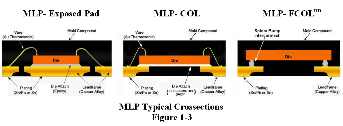

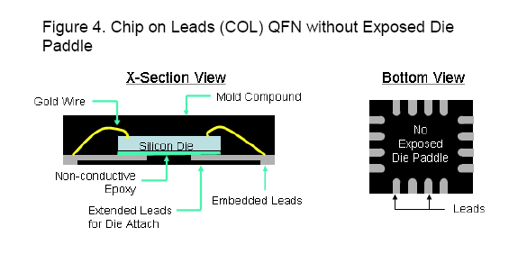

Jörg Wunsch schrieb:
> Weil es keine QFN-Gehäuse gibt, die kein Massepad haben.
Das stimmt so pauschal nicht. Es gibt sehr wohl quch QFN-Bauteile ohne
Massepad. Um Dein "es gibt keine" zu widerlegen zwei Beispiele:
MMA8453Q - Accelerometer von Freescale im QFN16
Diverse PSoC von Cypress - Mikrocontroller mit M8C-Core
Empfohlene Lektüre:
AN1902 von Freescale: "Assembly Guidelines for QFN and DFN Packages" und
AN72845 von Cypress: Design Guidelines for Cypress QFN Packaged Devices
Anbei ein Bild aus der AN von Cypress.
LG, N0R
> Weil es keine QFN-Gehäuse gibt, die kein Massepad haben.  Das ist
> halt die Substratfläche des Dies, die da drauf klebt.
Na Gottseidank ist es nicht so, da ist schon noch Metall dazwischen -
der gleiche Leadframe wie bei den Pads. Sofern eben überhaupt ein
Massepad vorhanden ist, siehe Bild mit 3 Bauformen.
Gruss Reinhard
