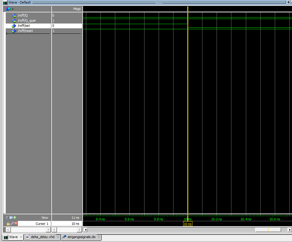

Hallo, ich bin gerade dabei zum Einstieg in VHDL ein RS-Flipflop mit
NAND-Gatter mit Modelsim zu simulieren. Dabei möchte ich besonders den
Delta-Delay-Mechanismus untersuchen. Zu diesem Zweck sollen anfangs die
Signale folgende Zustände haben:
set=1, reset=1, Q=0, Q_not=1
Zum Zeitpunkt t=10ns soll set von 1 auf 0 gehen, wodurch dieses Event
dazu führt, dass Q schließlich auf 1 und Q_not auf 0 geht. Die Signale
habe ich mit einem Do-File erzeugt.
Den VHDL-Code und das Do-File ist im Anhang. Leider ist es bisher so,
dass beim Zeitpunkt t=10ns das set-Signal zwar auf 0 geht, dies aber
keinen Effekt auf die Signale Q und Q_not hat, weshalb diese unverändert
auf ihren Ausgangszuständen bleiben (siehe Screenshot Wave-Fenster).
Wer kann mir sagen was ich falsch gemacht habe?

Ich weiß nicht genau, aber ich könnte mir vorstellen, dass der Simulator
sich hier verablert vorkommt, denn ein RS-FlipFlop ist eher eine
Trickschaltung denn ein normales Konstrukt im Sinne der synchronen
Schaltungstechnik.

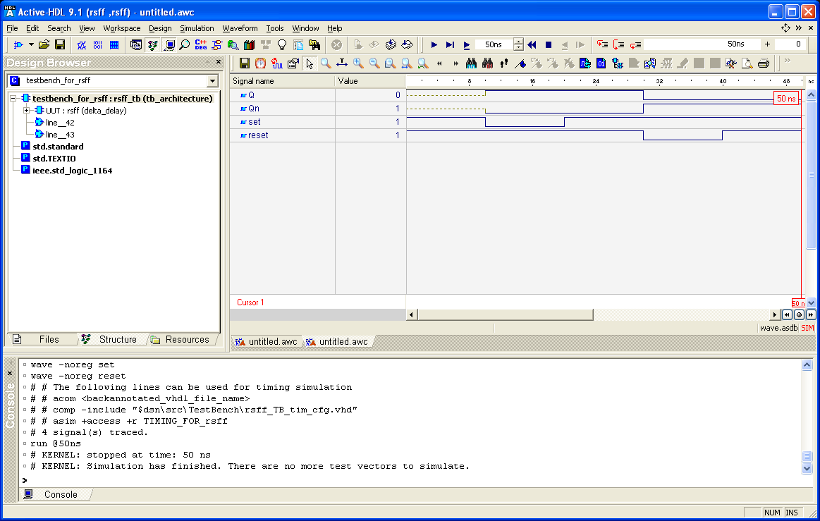

Aus Neugier habe ich deinen Code mal mit dem Active-HDL simuliert.
Der findet das nicht so lustig:
# KERNEL: stopped at delta: 5000 at time 0 ps.
# KERNEL: Error: KERNEL_0160 Delta count overflow. Increase the iteration limit using -i argument for asim or the matching entry in simulation preferences.
# Error: Fatal error occurred during simulation.
Das erhöhen des Limits von 5000 auf 10000 hat erwartungsgemäss nichts
gebracht.

Falk Brunner schrieb:
> Ahhhh, inout ist natürlich Unsinn. So gehts mit ISIM. Siehe Anhang.
Den Code von Falk kann Active-HDL auch korrekt simulieren.
Das ändern des Originalcodes von inout auf out mit internen Signalen
reichte aber nicht. Ich musst auch von bit auf std_logic umstellen,
sonst bleiben einfach beide Ausgänge auf '1'.
Ich würde das so machen, denn sonst kann der Simulator wie beobachtet
keine Initialen Zustände berechnen:
entity NAND_RSFF is
  port( Q      : inout bit := '0';
        Q_quer : inout bit := '1';
        set, reset: in  bit);
end NAND_RSFF;
architecture Behavioral of NAND_RSFF is
begin
        Q <= not(Q_quer and set);
        Q_quer <= not(Q and reset);
end Behavioral;
Und aufpassen: die Eingänge dieses Flipflops sind low-aktiv. Der
Ruhepegel sollte also '1' sein...
