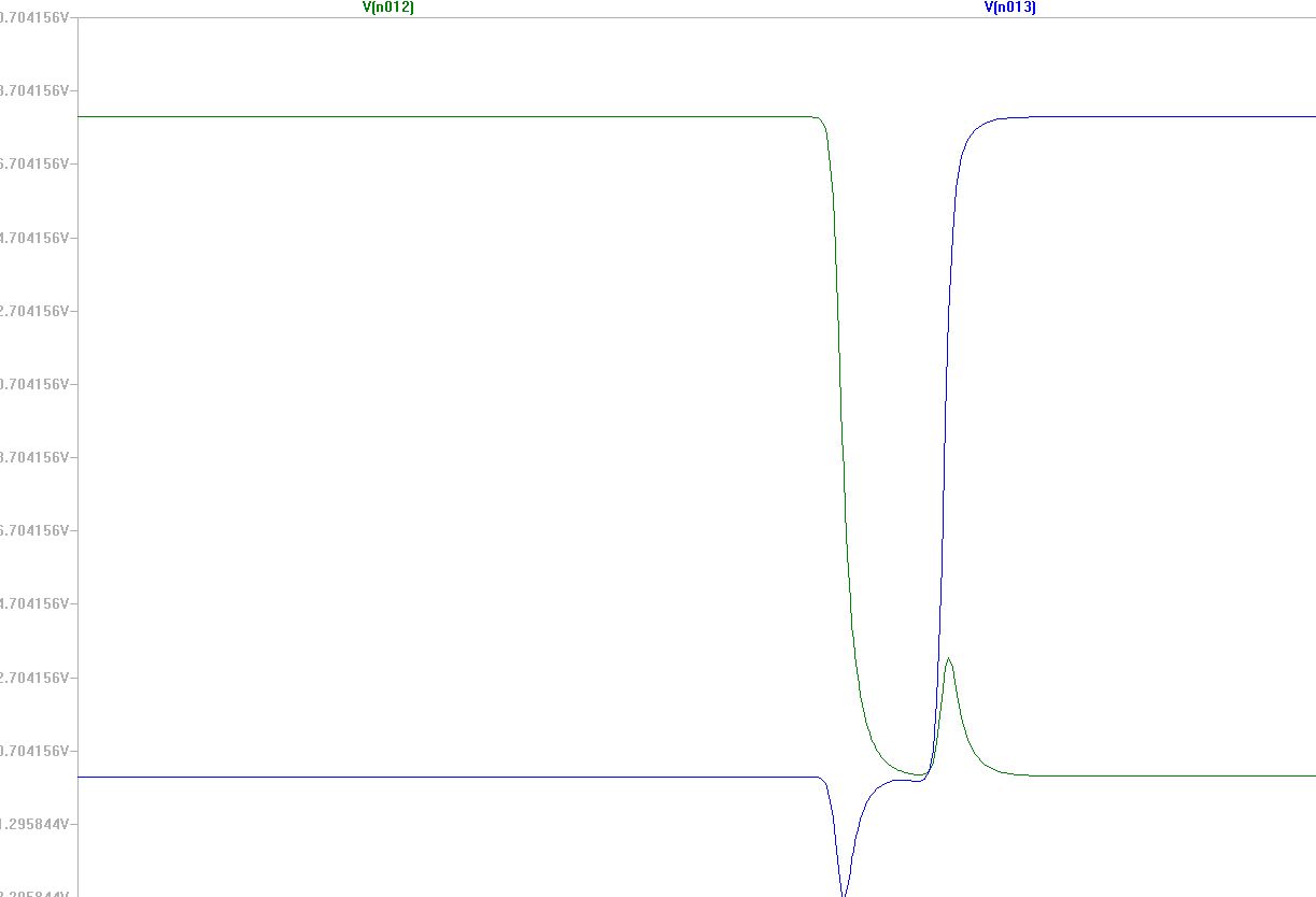

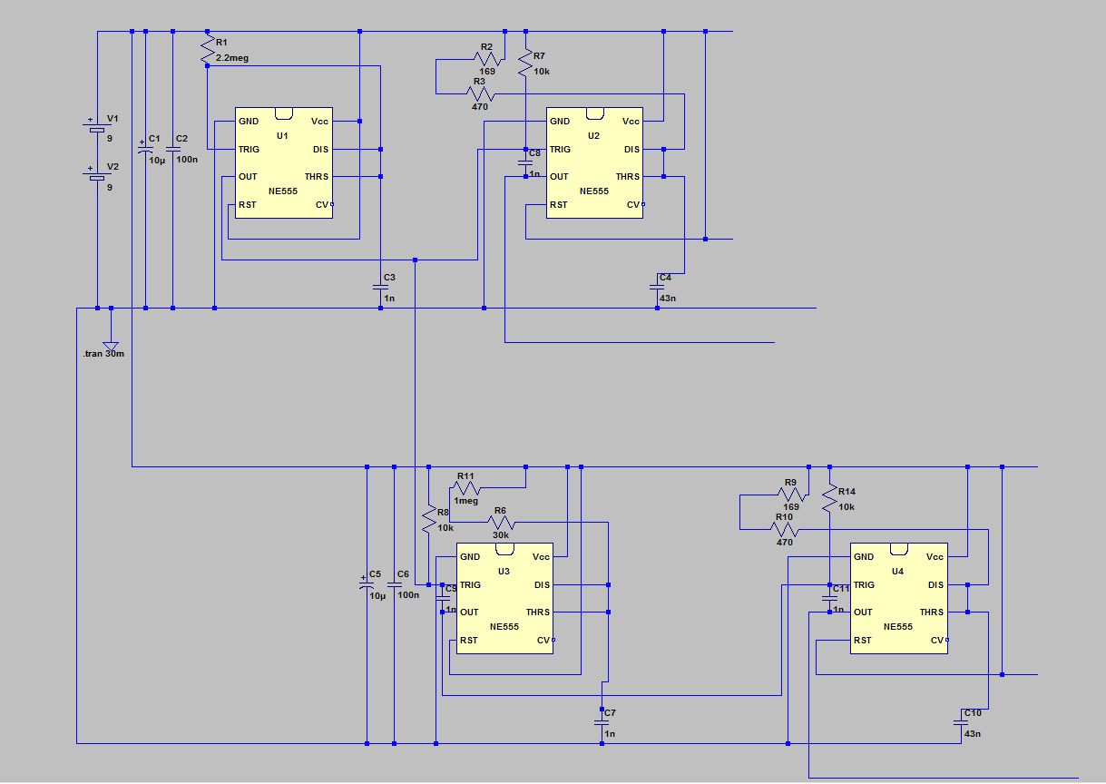

hab ein Problem mit der im Anhang bestehenden Schaltung.
Ich erzeuge ein Recheckssignal mit den oberen beiden ne555. Nun erzeuge
ich mit den unteren linken ne555 eine Pausenzeit, nach der Pausenzeit
will ich wieder ein Recheckssignal erzeugen.
Die Pausenzeit passt schon soweit, aber das Triggersignal für den Start
des zweiten unteren ne555 bleibt dann auf `0V`.
Wie bekomme ich das hin, damit meine Pausenzeit auf "high" bleibt und
dann nur einen kurzen Impuls an das zweite ne555 (Triggersignal) gibt?
