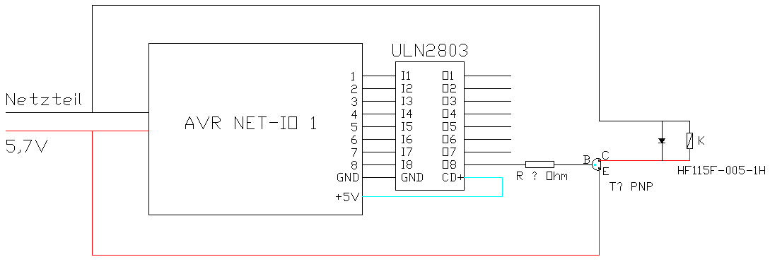

bin als Anfänger mit einem AVR NET-IO Projekt im Moment total
überfordert und bitte um Hilfe.
Habe die Plus-Steuerleitungen des NET-IO in alten Netzwerkkabeln und
Minus gesammelt in einer 0,75 mm² in versch. Räume geführt und dort
direkt Solid-State-Relais angesteuert. An einigen Solid-State-Relais
werden jedoch Steckernetzteile betrieben und ich musste feststellen,
dass die SSR nicht komplett vom Netz trennen (Leuchtdioden der
angeschlossenen Geräte blinken im Sekundenabstand auf). Da das auf Dauer
der Lebenserwartung der Steckernetzteile/Geräte nicht zuträglich sein
dürfte, muss ich wohl auf "normale" 5V Relais umsteigen und habe die
SSR's auch schon wieder hergegeben.
Lt. Recherche (wie erwähnt bin ich blutiger Elektroanfänger und verfüge
nur über gefährliches Halbwissen) kann NET-IO aber die "normalen" Relais
nicht direkt ansteuern und es muss eine Treiberschaltung mit Transistor
oder Treiber IC vorgeschaltet werden.
Da in oben erwähnter Verkabelung in 3 Räumen ODER Schaltungen mit Dioden
im Pluszweig intergriert sind und diese ODER Schaltungen
USB-Steckdosenleisten ansteuern, ist es erforderlich, dass die
Treiberschaltung den Pluszweig schaltet und verstärkt.
Was benötige ich also, wenn ich
a) Transistoren verwende
   NPN BC??? oder PNP BC???, wie muss der angeschlossen werden (E B C),
wenn ich als Steuerspannung die 5,7V vom NET-IO Netzteil zu den Relais
leiten will und welcher Basiswiderstand ist erforderlich?
b) Treiber IC verwende
   ULN2803 oder UDN 2981 oder ganz was anderes. Vorwiderstände und
Freilaufdioden sind ja bereits in den ICs intergriert - oder?
Für alle Antworten vielen Dank
Matthias

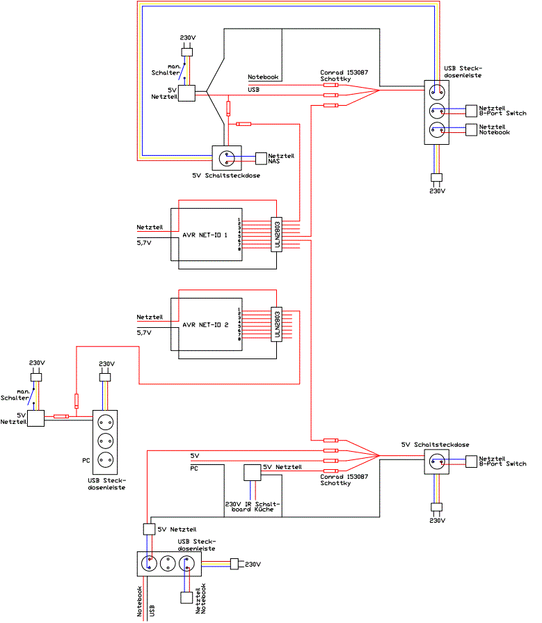

Moderator (Firma: Titel) Persönliche Seite #3438251
Matthias Günther schrieb:
> muss ich wohl auf "normale" 5V Relais umsteigen und habe die SSR's auch
Hast du nicht eine höhere Spannung zur Verfügung? Woraus gewinnst du
denn die 5V? Der UDN2981 wäre zwar eigentlich der richtige, aber
blöderweise hat er eine Ucesat von ca. 2V, d.h. von deinen 5V bleiben
fürs Relais gerade noch 3V über...  :-o
> An einigen Solid-State-Relais werden jedoch Steckernetzteile betrieben
> und ich musste feststellen, dass die SSR nicht komplett vom Netz trennen
Das kann dir aber mit normalen Relais auch passieren, falls du Snubber
einsetzen musst.
Mein txt2sch ist gerade abgestürzt. Kannst du mal einen Plan zeichnen,
was du da wie verschaltet hast?

OP #3438528
danke für alle Antworten - habe mal eine Skizze gemacht, der man
hoffentlich was entnehmen kann.
Die USB-Steckdosenleisten gibt es fertig zu kaufen, die Schaltsteckdosen
baut mir ein Elektromeister (Laie + 230V = nicht gut) zusammen.
Die NET-IOs werden jeweils von einem 5,7V Steckernetzteil gespeist, die
NET-IOs sind entsprechend vom Fachmann umgerüstet.
Grüsse
Matthias
Gast #3438877
Die 2803 sind falsch, die schalten gegen GND. Du brauchst welche, die
gegen Plus schalten, also brauchst du 2981, wie schon vor langer Zeit
festgestellt, aber einfach ignoriert.
Dazu musst du diese so versorgen, dass am Ausgang annähernd 5V
rauskommen, also mit mehr als 5V, am besten wäre eine einstellbare
Spannung - die USB-Leisten müssen eben reagieren, das tun sie ab 4 komma
irgendwas V.
Gruss Reinhard

Gast #3439816
Matthias schrieb:
> Mich würde noch interessieren, ob man das auch mit Transistoren
> realisieren kann.
So einfach nicht - das was ein 2981 macht, benötigt eine Schaltung aus 2
Transistoren, ein NPN, der gegen GND schaltet und einen PNP, der dann
Vcc durchschaltet. Mit den nötigen Widerständen 4 Bauteile pro Bit, also
32 für einen 2981, das kann sich nicht lohnen.
Alternative: der USB-Anschluss der Leisten ist ja potentialfrei, da
könnte man auch 5V anschliessen und den GND-Anschluss nach GND der 5V
durchschalten, aber nicht mit 2803, sondern mit einem MOSFET, so dass
die vollen 5V anliegen.
Gruss Reinhard

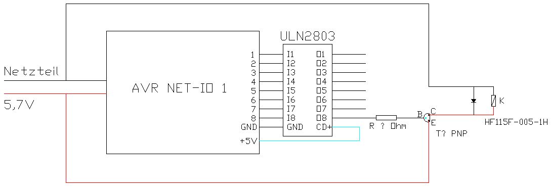

Gast #3443523
Hallo nochmal,
es gibt tatsächlich Probleme und das grösste Problem ist, dass ich lt.
Recherche mit den IC's ULN2803 und UDN2981 angeblich "nur" 5-6 Relais
gleichzeitig schalten kann - das war mir bis dato nicht bekannt.
Wäre eine Lösung gem. Anhang eine Alternative, um alle 8 Relais
gleichzeitig im Pluszweig zu schalten (der weiter oben erwähnte Einwand
bzgl. "Anzahl der Bauteile" ist zweitrangig und Lösungen mit MOSFET o.ä.
sind für mich nicht realisierbar, da mir ganz einfach die Vorkenntnisse
fehlen)?
Falls nein -> Exit
Falls ja
- aus Mikrocontroller FAQ - Wohin mit der Last: "..., die Last kommt
also an den Kollektor"
- Welchen PNP Transistor mit welchem Basiswiderstand müsste ich
einsetzen
Grüsse
