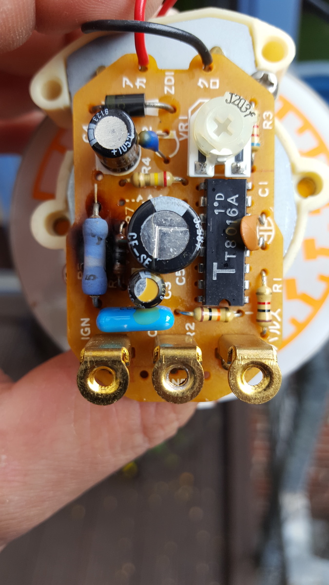

Ich habe von einem Bekannten einen Drehzahlmesser einer Yamaha FZR zur
Reparatur bekommen.
Er hate durch einen Defekt Laderegler eine Überspannung bekommen und
sichtbar sind zwei wiederstände verkohlt. Diese habe ich nun getauscht.
Wie kann ich ohne das Moped aber jetzt testen ob der Drehzahlmesser
wieder ordentlich arbeitet? Wenn ich 12v anlege passiert wie zu erwarten
erstmal garnix. das ing signal gehört wenn ich mich nicht irre an den
Unterbrecherkontakt? Also müsste auf Ing ein 12v Takt signal?
(Firma: matzetronics)

Das Signal kommt anscheinend fertig aufbereitet aus der Zündanlage, ein
6/12V Rechtecksignal (je nach Betriebsspannung des Motorrades) wird also
vermutlich nicht schaden. Schicke es sicherheitshalber über einen
Widerstand mit 100-1000R auf den Eingang des Drehzahlmessers und vergiss
nicht, den Drehzahlmesser auch mit Betriebsspannung zu versorgen.

Normalerweise prüft man Drehzahlmesser durch anlegen einer
(heruntertrnasformierten und mit Schutzwiderstand versehenen) 50Hz
Wechselspannung und guckt, ob die Anzeige zur Zylinderzahl passt.
> Normalerweise prüft man ... mit einer 50Hz Wechselspannung und guckt, ob
Am besten geht's* mit einen gleichgerichteten ungesiebten 15V Trafo.
Und 1k Ohm als Grundlast um den Nullpunkt auch tatsächlich zu
erreichen.
Grüße Löti
*Nach meiner Erfahrung.
Der Drehzahlmesser muß die 25Vss dann auch vertragen...

Auch wenn der Beitrag schon 4 Jahre alt ist, hoffe ich mal noch eine
Antwort zu bekommen. Ich habe das gleiche Problem mit den Widerständen
meiner FZR600 3HE, kann jedoch nicht mehr erkennen, welche es sind. Wäre
super, wenn mir hier jmd helfen kann..
Vielen Dank
