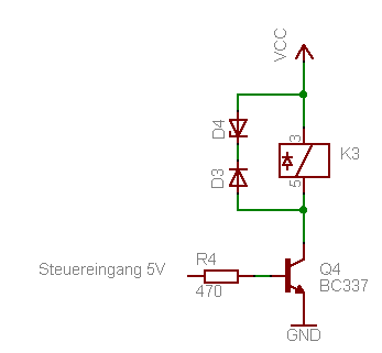

ich möchte einen Motor (12V DC / 2A) mit einem Relais schalten, dabei
soll das Relais die 12V durchschalten, also ein "high side" Schalter.
Die Schaltung der Spule ist soweit klar da im Artikel ja sehr gut
beschrieben!
Aber ich frage mich, ob und wie ich den Relaiskontakt schützen sollte -
evtl. mit einer Freilaufdiode parallel zum Relaiskontakt?? Ich habe auch
von "Snubber"/Löschgliedern gelesen, aber immer im Zusammenhang mit
höherer (Wechsel-)Spannung .. brauche ich sowas?
Gruß, "Anfänger" :-)

>  Motor (12V DC / 2A)
1.Der Anlaufstrom könnte auch "etwas größer sein".
2.Kontakte sollten schnell schließen und für diesen Strom geeignet sein.
3.Ein Subber macht aus einer bösen Abschaltspannung eine gedämpfte
Schwingung
4.Relais mit Klarsichtgehäuse sind nützlich, da man dann das Elend
besser sieht.
5.Ob eine dicke Schutzdiode parallel zum Motor möglich ist, hängt von
der Ansteurung des Motors und dem Bremsverhalten ab, da er beim
Auslaufen auch "Generator spielen" kann. Mehr da
http://www.mikrocontroller.net/articles/Relais_mit_Logik_ansteuern

Hallo oszi40,
erstmal danke für die Antwort!
Wie dimensioniere ich denn so ein Snubber-Netzwerk?
Den Artikel habe ich natürlich gelesen, habe auch noch eine Frage zur
Beschaltung der Spule: Wie sollte man denn die Zener-Diode in der
Schaltung (Bild) dimensionieren? Es steht dort nur, dass die
Sperrspannung des Transistors nicht überschritten werden darf, gibt es
sonst keine weiteren Kriterien?

Die Z-Diode läss Du erst mal weg. Dann mancht das Relais statt Klick
eben Klack. Sie ist nur nötig bei schnellen Schaltvorgängen von einigen
Hz. Je höher man die Z-Spannung nimmt, desto mehr Dreck kommt in die
restliche Schaltung.
