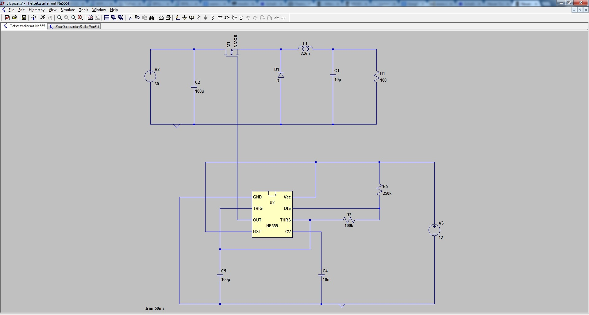

ich habe ein Problem mit meinem Tiefsetzsteller, kann mir jemand
erklären warum der MOSFET nicht durchschaltet. Nach meinem begrenzten
Verständnis müsste der solange am Gate Spannung anliegt leitend sein?
Ich möchte meine Eingangsspannung von 20-60 V auf 14 V herabsetzen um
eine Batterie zu laden. Da es sich um eine kleine Studienarbeit handelt
wird die PWM-Regelung per Poti und damit von Hand stattfinden. Ich habe
für die Simulation LTSpice verwendet. Um es einfacher zu machen habe ich
die Batterie derzeit durch einen Widerstand ersetzt.
Danke für eure Hilfe

> kann mir jemand erklären warum der MOSFET nicht durchschaltet.
Bei Gate Spannung von -30V bis -16V kein Wunder.
Entferne dein hingeschmiertes GND Symbol von den 12V und verbinde GND
der 12V mit S(ource) des MOSFETs, dann gehts.
Studienarbeit mit NE555 ? Ist das der neue Bachelor ?
Da du einen NMOS Fet in deiner Schaltung hast muss das Gatepotential
hoeher sein als das Potential an der Source sonst bekommst du den nicht
durchgesteuert. Du koenntes eventuell einen PMOS Fet einsetzen. Aber
Achtung das die max. Gate-Source Spannung nicht ueberschritten wird.

Danke für die Hilfe,
ohne mein "hingeschmiertes GND" und mit der Verbindung zur Source des
MOSFET funktioniert es.
