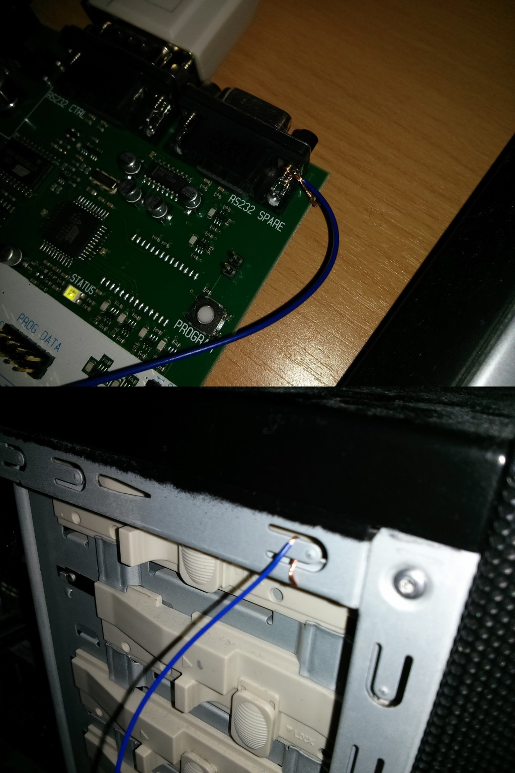

es könnte schon reichen das STK500 zu erden
Zudem sieht man wenn man es erdet auch ob das die Quelle der Probleme
war, weil wenn es auch nach dem Erden noch spinnt ist das NT nicht
schuld (dann würde ich mal schauen ob das Terminal nich irgendwo im
Hintergrund vegetiert und den Progger aussperrt; die meisten geben den
Port zwar frei wenn sie den Fokus verlieren, aber wer weis).
Testweises Erden geht ganz einfach mit nem draht von der Abschirmung der
RS232 Buchse am Stk an das Gehäuse des PCs.
Gast #3441735
So war das mit dem Erden gedacht ja? Es ändert jedenfalls nichts. Das
Terminal hat den COM Port auf jeden Fall wieder frei gegeben sonst
erhalte ich eine Fehlermeldung vom Atmel Studio, die genau das besagt.
Mit Terminal beendet gibts dann einen Timeout. Wenn ich allerdings
wieder zum RS232 Spare zurück wechsel werden mir wieder lustig die
gesendeten Zeichen vom Mikrocontroller ausgegeben.
