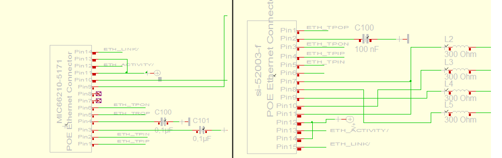

ich habe folgendes Problem: ich habe eine Schaltung, in der ich die
Netzwerkbuchse SI-52003-F verwende. Das ganze funktioniert gut, nur wenn
ich ein Netzwerkkabel größer ca. 20 m anschließe, bekomme ich keinen
Link. Wenn ich jedoch einen Link habe, funktioniert die Übertragung über
das Netzwerk einwandfrei, es gibt keinen Packet-Loss.
Das ganze ist auf einem Embedded-Prozessormodul direkt angebunden, es
sind also nur die jeweils 2 RX und TX Leitungen verbunden, der Phy ist
dort fix und fertig, da sollte es also nichts haben.
Dazu kommt noch, dass ich die Schaltung mal mit einem MagJack von Würth
aufgebaut habe, hier gibt es das Link-Problem nicht mit zulangen
Netzwerkkabeln.
Das ganze kann auch POE, daran sollte es aber nicht liegen, wenn ich die
POE Anbindung entferne verhält es sich gleich.
Wie kommt eigentlich dieser "Link" zustande ? Ist die Netzwerkbuchse
wirklich umsoviel schlechter ? Das kann ich kaum glauben dass das soviel
schlechter funktionieren soll. Anbei die Datenblätter und meine 2
Schaltungen mit BelFuse und Würth Connector.
lg
Dave

Achja, ich habe es auch ausführlich mit "schlechten" Kabel getestet,
also Schirm entfernt und Verdrillung aufgelöst auf einem Teilstück. Das
hat eher keinen Einfluss auf die max. Länge

Deine speziellen Fall kenne ich nicht, aber eine grün leuchtende
Link-LED hat oft noch nichts mit sauberen Signalen und deren Laufzeiten
zu tun. Evtl. erkennst Du beim Start irgendwelche undefinierten
Schwingungen?
