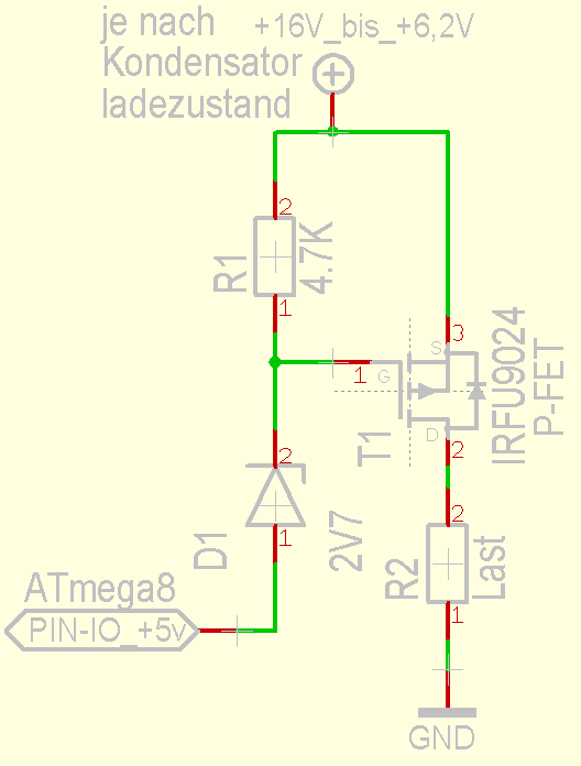

ich hätte da mal die Frage ob sich die Schaltung
so bewerkstelligen/anpassen lässt?
Mein Problem ist nämlich das ich nur die High-Seite schalten kann da
das Gehäuse die Masse darstellt und ich bedingt durch einen
Pufferkondensator eine sich ändernde Spannung habe. Zudem sehr wenig
Platz!
Könnt ihr mir helfen das irgendwie hinzubekommen?
mfg
>Platz!
Geht so nicht bei veränderlicher Spannung. Nimm eine
Konstantstromquelle
http://www.mikrocontroller.net/articles/Transistor#Wie_kann_ich_mit_5V_vom_Mikrocontroller_12V_und_mehr_schalten.3F
http://www.mikrocontroller.net/attachment/34752/P_FET.png
Q1 und Q2 kann man weglassen, wenn man nicht sehr schnell und oft
schalten muss.
Wenn man Strom sparen will, kann man die Widerstände um Faktor 2-5
vergößern.
