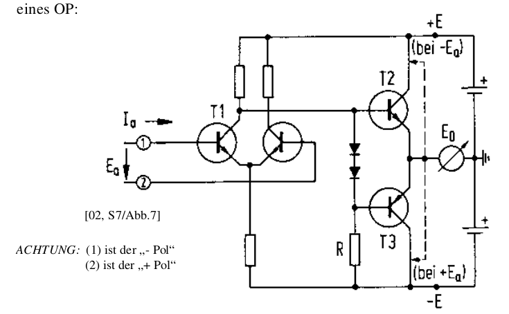

Wenn der Transistor durchschaltet, hebt er das Potential am
Verbindungspunkt der beiden Transistoren, also über dem linken unteren
Widerstand.  Das hat natürlich Auswirkungen auf das Schaltverhalten des
Transistors an 1.
