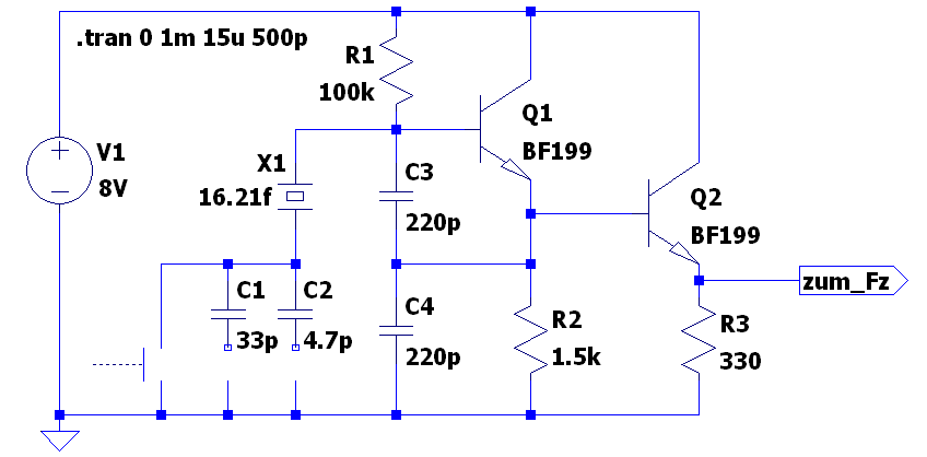

Ich habe einen kleinen Beutel mit Quarzen HC49 und ich würde gerne
rausfinden, welche einen Series-Schnit oder einen Parallel-Schnitt haben
und somit, wie und welche Lastkondensatoren zu beschalten sind.
Wie kann ich das bei unbekannten Quarzen ermitteln? Oszillator und mit
Frequenzzähler testen?

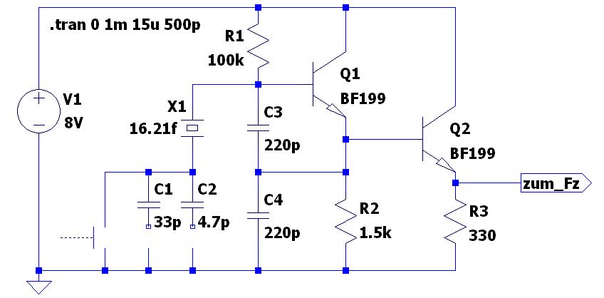

Dann bau Dir einen Clapp-Oszillator. Die meisten Quarze schwingen auf
ihrer angegebenen Serienresonanz bei einer Lastkapazität um 20 oder 30
pF. Mit einer Brücke gegen GND kann getestet werden, wie weit sich der
Quarz nach unten ziehen läßt. Mit dem 4,7pF Kondensator schwingt der
Quarz weiter oben, schon in der Nähe der Parallelresonanz.
Bei sehr niedrigen oder sehr hohen Frequenzen müssen eventuell C3 und C4
angepasst werden, falls der Oszillator nicht mehr schwingen will.
Ein Parallel-Quarz hat einfach die Frequenz seiner Parallel-Resonanz
aufgedruckt, ansonsten handelt es sich um einen normalen Quarz. Diese
Art von Quarzen ist äußerst selten, so dass sich vermutlich keiner in
Deinem Besitz befindet.
Es gibt jedoch Oberwellen-Quarze. Ein 27 MHz Quarz wird mit dem
angegebenen Oszillator auf der Grundwelle bei 9 MHz schwingen. Eine
Beurteilung wäre dann nur mit einem Butler-Oszillator oder mit einer
anderen Messtechnik wie Netzwerk-Analysator möglich.
