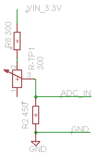

(Bild 1)
R8 + R-TP1 sind der Touchscreen, ich weiß nicht wie man das genau
darstellt.
Als erstes habe ich einen Spannungsteiler gebaut.
Ignoriere ich den Eingangswiederstand komme ich auf eine nutzbare Spanne
von maximal 0,5661V;
R2 = 450 Ohm
ADC_IN at R_TS = 300 Ohm wird 1.4139V,
       at R_TS = 600 Ohm wird 1.98V;
Das sind 17%/7bit am ADC oder 175 Bildpunkte. Außerdem zieht das 3,8mA
+- 0,6mA
Ich würde gerne mindestens 320 Bildpunkte auflösen.

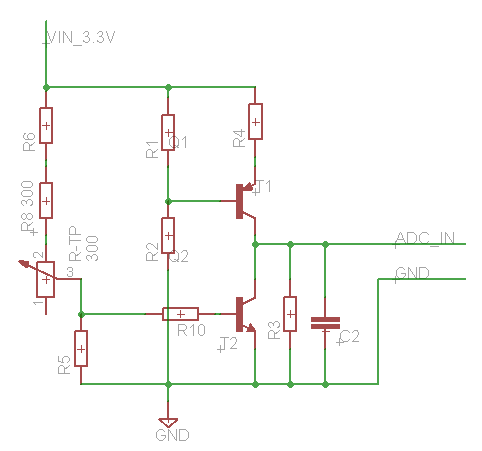

Ich habe weiter probiert und hatte, mit Spannungsteiler aus Transistor
und Wiederstand, Touchscrenn als Steuerstrom, eine sehr gekrümmte
Übertragung zum ADC.
(Bild 2)
Bild 2 ist wo ich jetzt stehe, wo ich mich Frage ob ich noch auf dem
richtigen Weg bin.
Ich habe noch keine Zahlen dran, das fällt mir noch schwer.
- Links der Touchscrenn und R6 um den Steuerstrom zu senken
- T1 R1 R2 stellen eine Konstantstromquelle die ich mit
- R3 und T2 runterziehe
Mit R10, R6 und R5 stelle ich den Offset ein, mit R3 skaliere ich die
Ausgangsspannung.
C2 glättet die Ausgangsspannung.
Kann man das so machen, hat das Sinn?
Liege ich komplett falsch oder fehlt etwas?
Habt vielen Dank!

Jetzt bin ich mir nicht sicher ob ich da was grundlegend falsch mache
oder ob ich die Antwort falsch verstehe.
Ich verstehe wie ich den Wiederstandswert vom Touchscreen bekomme.
Die Auslenkung der Spannung durch die 300-600 Ohm vom Touchscreen ist
nur sehr klein, ich möchte also den Spannungsbereich vergrößern um mehr
als 7Bit des ADC zu nutzen.
(Firma: matzetronics) #3445237
-------------------------------------> Y1
+------------------------------+-----> Y2
X1                             X2
Das Prinzip ist, das du zum Lesen der X-Koordinate an X1 GND legst und
an X2 Vcc. Der X Wert taucht dann an Y1 und Y2 auf. Zum Lesen der
Y-Koordinate wird entsprechend Y1 auf GND gelegt und Y2 auf Vcc. Lesen
dann an X1 oder X2. L-hase hat das gleiche geschrieben, wenn auch etwas
kryptisch :-)
Für AVR habe ich hier was, aber für den LPC leider nicht. Das ganze
laäuft bei mir ohne jegliche extra Hardware, ich habe lediglich 10k
Pulldown an allen 4 Anschlüssen und gehe direkt auf 4 ADC Pins.
