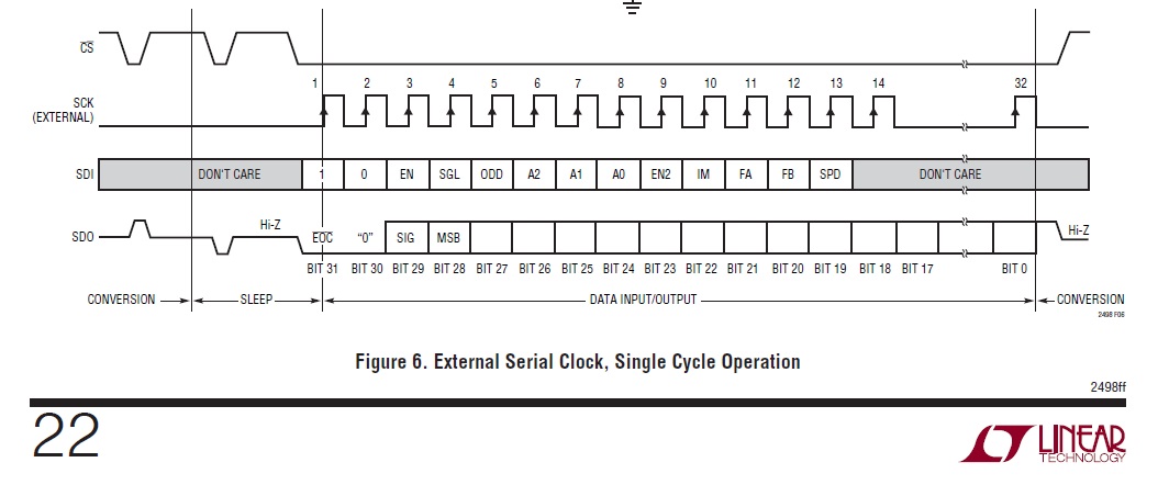

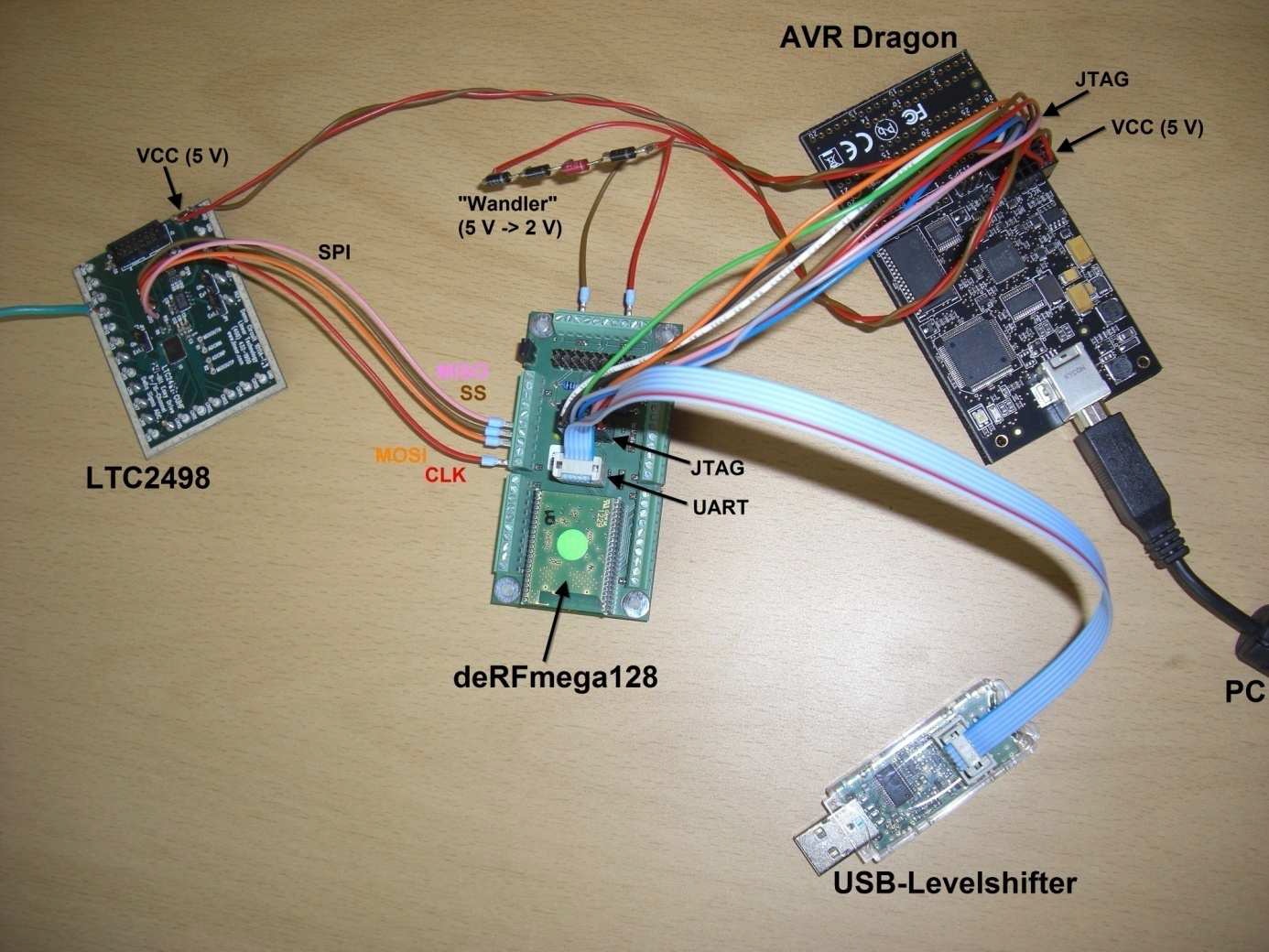

Hallo zusammen!
Ich habe ein Atmega128rfa1 mit eine LTC2498 mit SPI verbunden.(Bild 1)
Ich versuche via SPI die Sensorwerte des LTC2498 abzufragen.
In das nächste Link sie können sehen wie haben auch über den Kode
gesprochen und wie glaube ich dass, das Problem in das LTC2498
ist(Hardware).
(Beitrag "Re: LTC2498 und Atmega128rfa1: c-code Beispiel")
Der Atmega128rfa1 ist programiert mit dises C Kode:

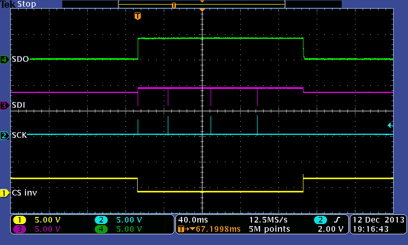

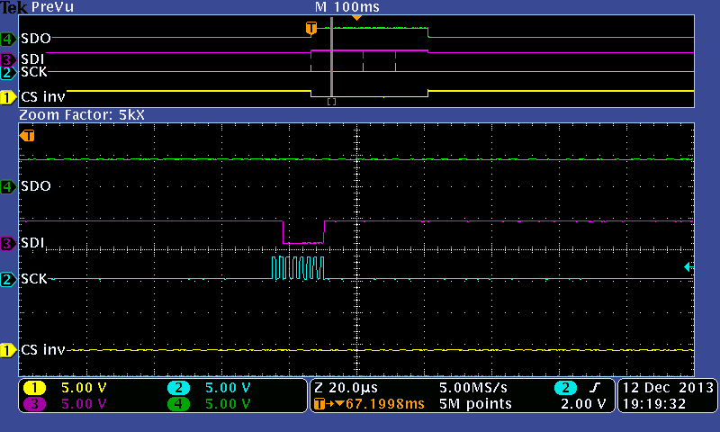

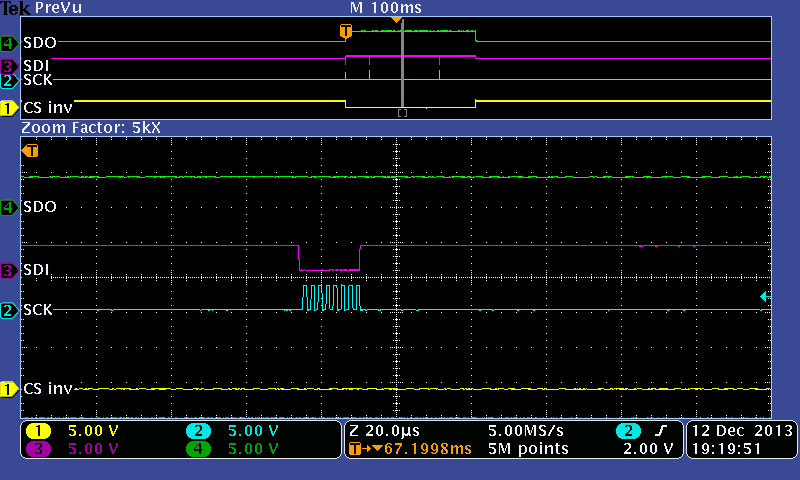

Ich habe mit dem Oscilloskope das SPI-Signal überprüft und das Bild
nummer 2,3 und 4 gelesen. Obwhol den LTC2498 Datasheet wie das signal
soll sein zeigt( Bild nummer 5), Ich bin nicht sicher, wie soll Ich mit
meine C kode dieses signal bekommen.
¿Weiß jemand, wie dieses signal sein sollte?
Danke Euch schon mal!
