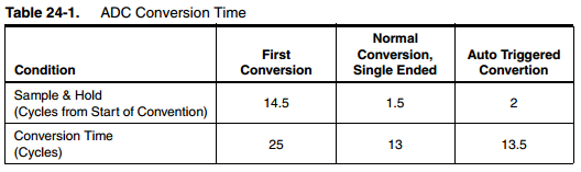

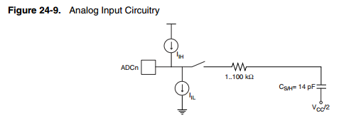

Der S/H Kondensator hat laut Datenblatt eine Kapazität von 14pF, um sich
z.B. durch einen 100k Widerstand zu 99% aufzuladen benötigt er 7µs, die
S/H-Zeit beträgt im schnellsten Fall 1,5 Taktzyklen was bei 150kHz 10µs
entsprechen müsste. Selbst beim empfohlenen maximalen Takt von 200kHz
des ADC müsste es mit 7,5µs noch ausreichen den Kondensator zu laden.
Habe ich irgendwas vergessen, mich verrechnet, oder sind die 10kΩ im
Datenblatt extrem weit nach unten gegriffen?
Ladezeit des Kondensators:
5 x 100k x 14pF = 7µs
S/H Zeit:
(1 / 200kHz) x 1,5 = 7,5µs

Gast #3448722
Bastler schrieb:
> zu 99% aufzuladen
Der ADC hat eine Auflösung von 10 Bit, das heißt er löst 1024
verschiedene Werte auf. Wenn man den Fehler durch den Innenwiderstand
kleiner als 1 Digit halten möchte, muss sich der Kondensator auf
1023/1024 des Eingangswertes aufladen. Das sind eher 99,9%, und er
braucht entsprechend länger.
Zusätzlich hat der S/H-Schalter auch einen Widerstand. Der liegt in
Reihe zum Innenwiderstand der Quelle.
Gast #3448735
> Der liegt in Reihe zum Innenwiderstand der Quelle.
Aber ist dieser Widerstand bei der Berechnung nicht vernachlässigbar?

Gast #3449149
Es gibt auch nicht nur die 14 pF vom S&H Kondensator, sondern noch ein
bisschen Kapazität vor dem Schalter, auch wenn das nur wenige pF sind.
Der S&H Kondensator sollte schon relativ Konstant in der Kapazität sein
- im Gegensatz zu Widerständen sind die Kondensatoren auf dem Chip recht
präzise.
