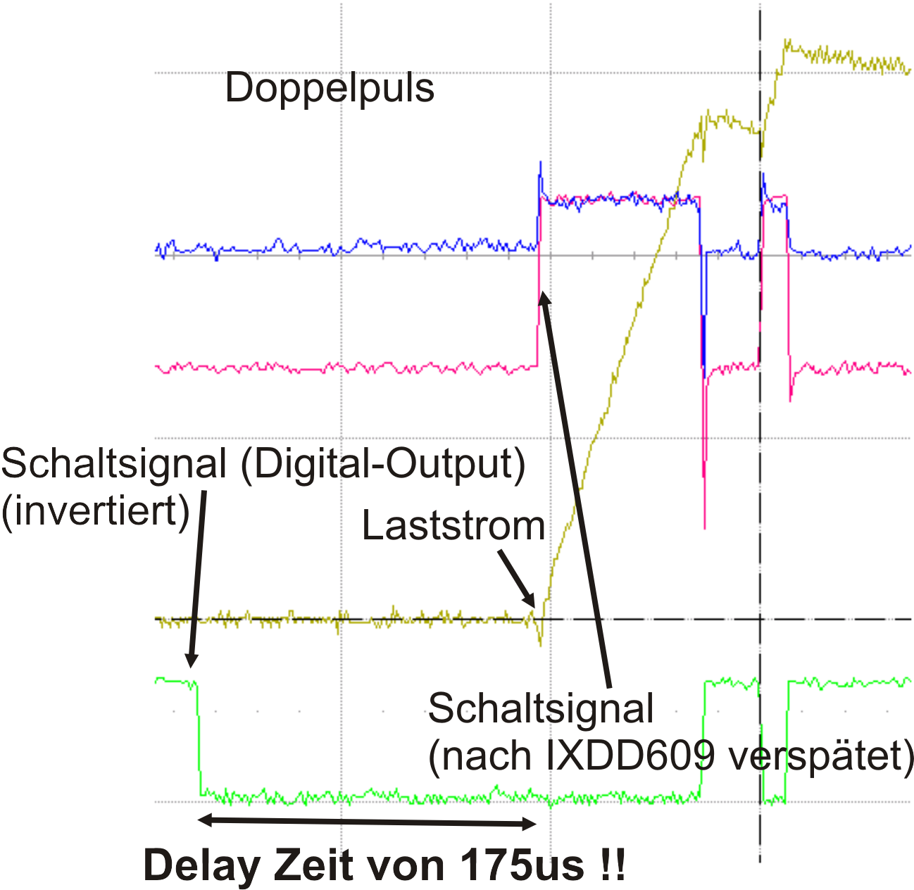

Ich mache einen Doppelpulsversuch (an - aus - an - aus - fertig).
Ich triggere auf das Schaltsignal eines meiner digital Outputs. Da ist
mir aufgefallen, dass das Schaltsignal vom Ansteuerungsbord bis zum
Schalter um ganze 175us verspätet ist.
Nach Messungen der einzelnen Stationen des Treibers kam raus, dass diese
enorme Verzögerung erst am Ausgang des IXYS IXD_609 auftritt. Davor ist
es noch relativ synchron.
Interessant ist, dass bei den folgenden Schaltvorgängen kein Delay mehr
auftritt, sondern nur beim Ersten.
Ist das normal?
Der IC wird von +5V zu -15V betrieben.
Außerdem befinden sich im Schaltkreis Bypasskondensatoren von über 200uF
zwischen Versorgung und Common Ground.
Nein, das ist nicht normal. Selbst wenn Du Dich in der Skala vertan
hast, und es sich um ns statt us handeln sollte, wàre es fast schon
zuviel.
