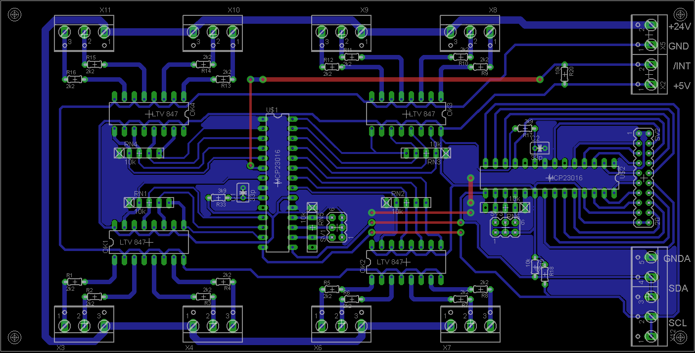

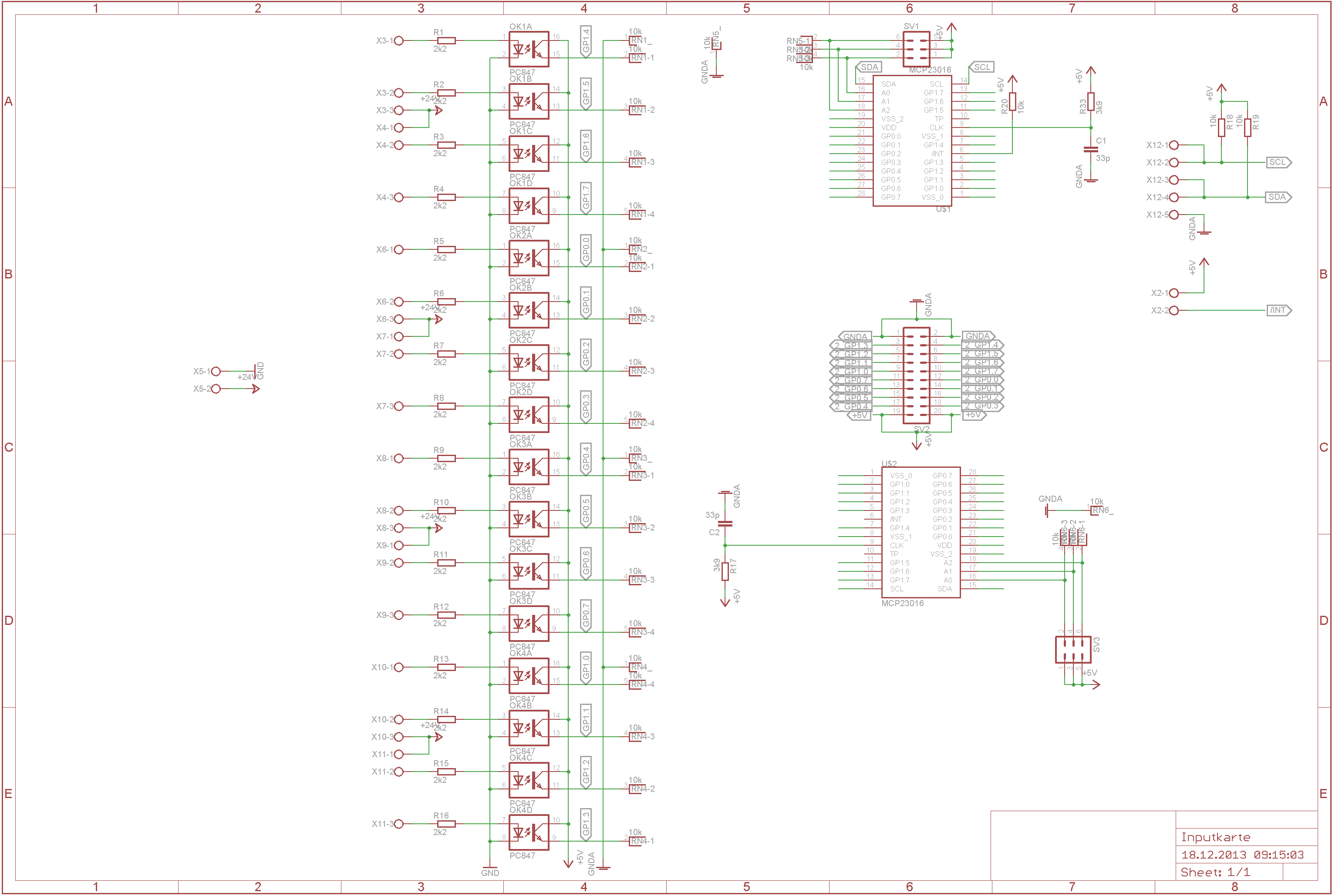

habe mir hier für eine Steuerung mit einer 16 kanaligen Relaiskarte
(SainSmart) eine Eingabekarte designed. Die Karte passt exakt huckepack
auf die Relaiskarte und bietet per Optokoppler getrennte Eingänge (DC
Eingangsspanung). Die MCP's sorgen für die Umsetzung der digitalen
Eingänge auf I2C und von I2C auf 16 Ausgangskanäle zur Relaisansteuerung
(Adressierung über Jumper). Die Verbindung der Relaisplatine mit der
Eingangskarte soll mit einem Flachbandkabel erfolgen. Die
Spannungsversorgung kann sowohl über die Relaiskarte (eigener
Schaltregler) als auch über externe Anschlüsse erfolgen. Die
/INT-Leitung dient der einfachen Softwareauswertung per Interrupt.
I2C-Leitungen sind zur einfachen Durchschleifbarkeit jeweils über
Doppelschraubklemmen erreichbar. Nächster Schritt wäre nun die
Platinenfertigung. Fallen euch noch grobe Fehler auf? Falls jemand
Interesse hat kann ich für ca. 10€/Stk. mehr ordern.
