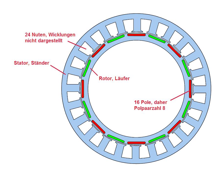

Hallo Zusammen,
ich möchte als kleines Weihnachtsprojekt
einen BLDC-Motor ansteuern und habe eine vielleich triviale Frage.
Der Zusammenhang zwischen elektrischen Drehfeld und mechanischer
Drehzahl ist ja die Polpaarzahl des Stators.
Die elektrische Drehzahl wird quasi mit der Anzahl der Statorpolpaare
untersetzt. (das gilt nur für Anzahl Rotorpolpaare = 1)
z.B. 50Hz bei 3 Statorpolpaare = 1000rpm
Meine Frage: Wie geht jetzt die Anzahl der Rotorpolpaare mit ein ?
Bsp. 3 Statorpolpaare und 8 Rotorpolpaare (bei Außenläufer)
oder wie in der abgebildeten Zeichnung: 12 Statorpolpaare / 8
Rotorpolpaare
steh im Moment etwas auf dem Schlauch...
