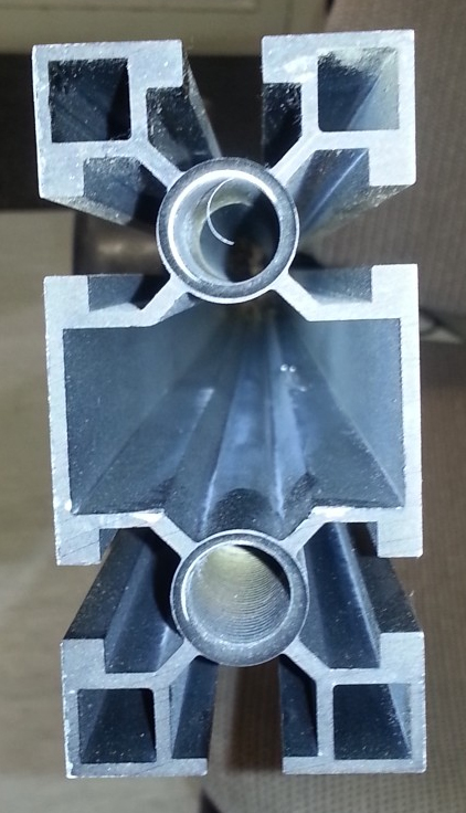

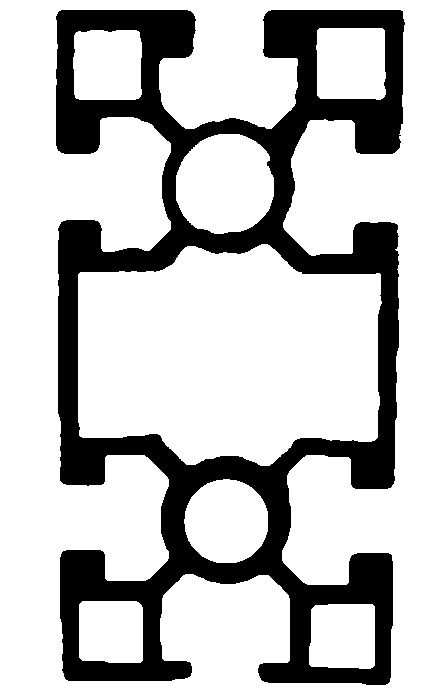

Ich habe 20m 50x100 Aluminium Systemprofile geschenkt bekommen.
Angeblich sollen sie von Bosch sein, im Programm von Bosch konnte ich
aber keinen entsprechenden Querschnitt finden. Erkennt jemand das Profil
oder hat jemand einen Tipp wie ich das gut rausfinden kann? Habe es
schon mit Google Bildersuche und bei einigen anderen Anbietern versucht.
Ich muss mir noch Nutensteine etc. bestellen und möchte dabei
sichergehen, dass am Ende alles zusammenpasst.

Wie wäre es mal mit nem Foto vom Querschnitt?
Das gibts zahlreiche Hersteller...
Oder bei Google nach Schnellbauprofilen oder Maschinenbauprofilen
suchen...

Was ich an meinen ursprünglichen Post angehängt hatte war ein
überarbeitetes Foto des Querschnitts vom Profil, einige unsaubere Pixel
allerdings, habe mal noch das eigentliche Foto hochgeladen.
Das erwähnte Bosch Profil in "heavy" habe ich auch gesehen, sieht aber
ja doch an einigen Stellen etwas anders aus (Mitte nicht rund, das große
rechteck in der Mitte hat nicht die Ausweitungen beim Übergang zu den
Rundungen etc.)
Minitec schaut teilweise ähnlich aus bietet aber scheinbar gar kein
50x100.

So kompliziert ist das nicht, die Nutensteine sind oft kompatibel.
Beim 50er Profil gibt´s 8er und 10er Nuten.
Mir sieht das nach einem mk-Profil aus, mittlere Baureihe (bei mk leicht
genannt; die schwere Baureihe hat runde Löcher in den Ecken, die leichte
gar keine).
Die Nut müßte dann 10mm Breite haben.
[[http://www.mk-group.com/fileadmin/content/media/ebook_catalog/de/pt/index.html#/44/]]

Danke für die ganzen Antworten. Nut habe ich ausgemessen, ist ca 10,7mm.
Ich habe jetzt einfach Winkel und Nutensteine von einem ähnlichen Profil
bestellt die passen müssten. Wäre denoch sehr interessiert was für
Profile das eigentlich sind. Mk und Item hatte ich auch schon geschaut
und nix wirklich ähnliches gefunden.
