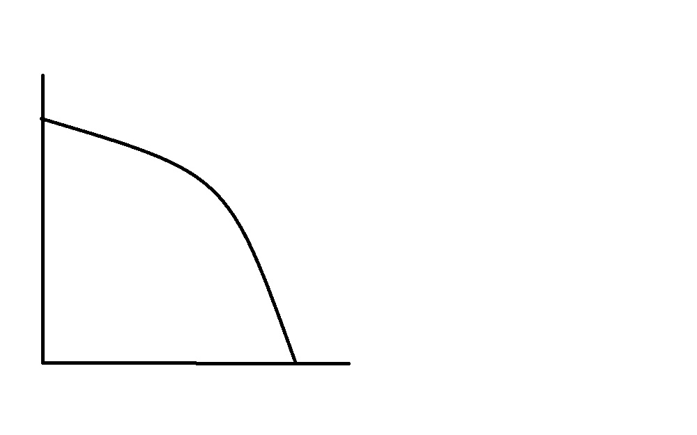

Hallo Zusammen,
ich möchte ein nicht lineares PWM wie in diesem Artikel hier
realisieren:
http://www.mikrocontroller.net/articles/LED-Fading
Bisher sieht die Gleichung so aus:
I=1x1,35...^x
Das ist ja ein exponentilles Wachstum.
Bei mir entspricht jedoch der max. PWM Wert (hier I)keinem Licht und der
kleinste PWM Wert vollem licht (ich steuere eine dimmbare
Konstanstromquelle über einen Transistor.
Jetzt habe ich mir überlegt ich brauche kein Wachstum, sondern einen
exponentiellen Zerfall.
Ich bin jetzt bei der Formel I=65535x0,895^x
I ist der PWM Wert und X eine Zahl von 0 bis 100.
Nun habe ich ein Problem. Beim exponentiellen Zerfall sinkt der PWM Wert
am anfang sehr schnell und am ende sehr langsam. Ich brauche das genau
umgekehrt.
Am Anfang soll die Funktion langsam abfallen und zum ende hin immer
schneller.
Leider habe ich keine Idee wie sowas heißt und wie ich es realisieren
kann. Ich hoffe ihr versteht was ich meine und könnt mir helfen :)
Viele liebe Grüße
Dominik
Gast #3450912
Hier mal eine kurze Skizze wie ganz grob die Funktion aussehen müsste.
Eine Abnahme die langsam beginnt und immer schneller wird. Das gegenteil
einer Exponentiellen Abnahme
