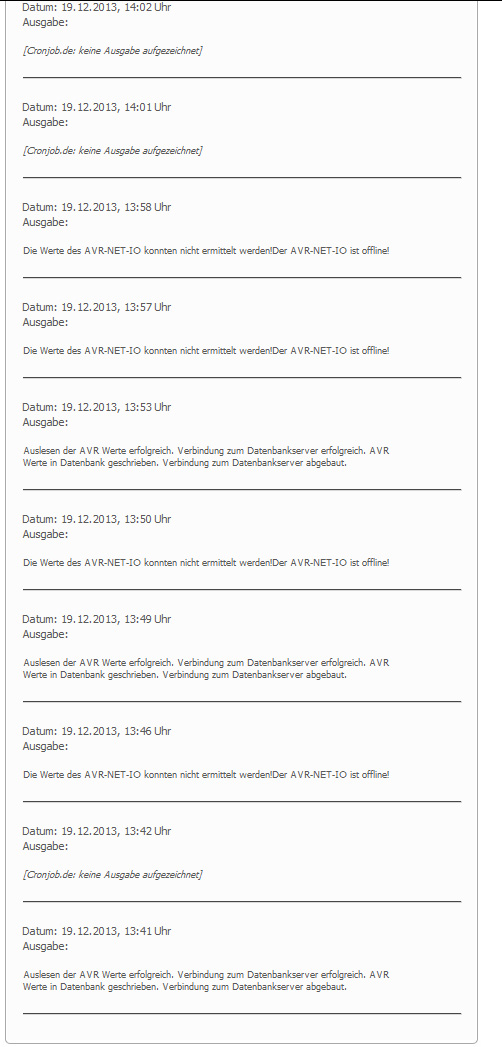

Ich habe das Problem, dass das Net IO nicht auf jeden vom Cronjob
ausgeführten Updatebefehl antwortet. Ich hätte gerne alle 5 Minuten ein
Update, doch dazu muss ich minimum 3 mal den Net IO kontaktieren, bevor
der mir ein einziges mal Daten ausspuckt.(siehe den Log)

Stefan, wenn Du nicht herausfinden kannst, warum das NetIO nicht
antwortet, müsstest Du es eben so oft probieren, bis etwas gültiges
kommt, etwa so:

OP Persönliche Seite #3574745
@Daniel:
Ist zwar schon ne Weile her......
Ich habe bis jetzt nicht rausfinden können, warum sich das NetIO
sporadisch weigert, Daten für die Datenbank preis zu geben.
Ich habe aus diesem Grund den oben genannten Code eingebaut. Sieht jetzt
besser aus. Danke nochmal dafür.....
Gruss Stefan
Gast #3575990
Bei mir hat geholfen dass fopen nur einmal in der update php aufzurufen
anstatt über die Funktion einmal pro Wert.
Damit muss das NetIo nicht zig mal die Daten.htm erstellen.
Gruss micha
