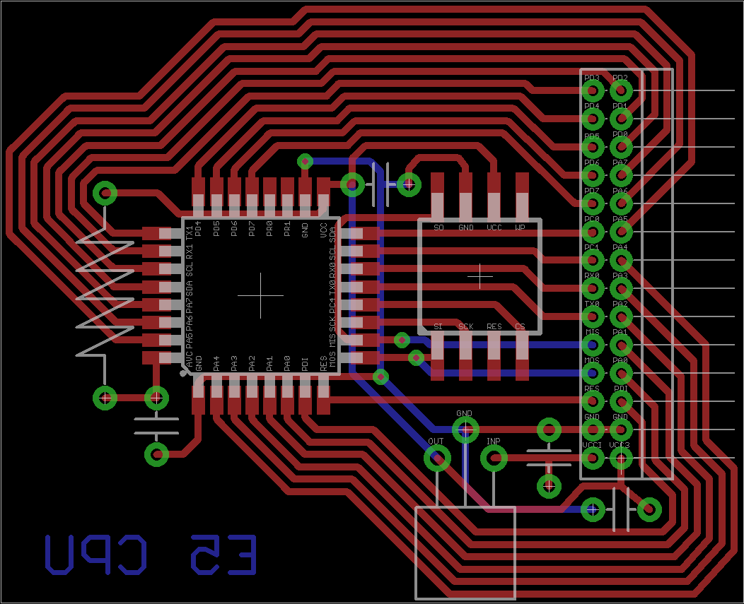

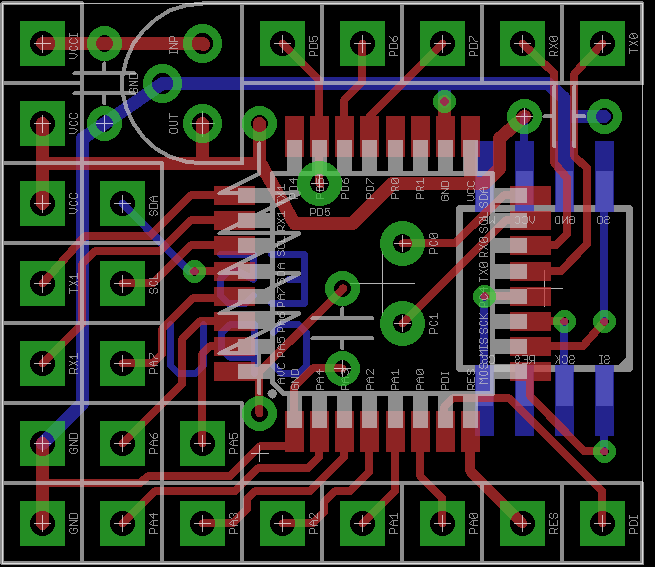

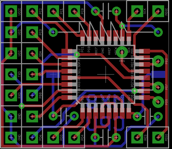

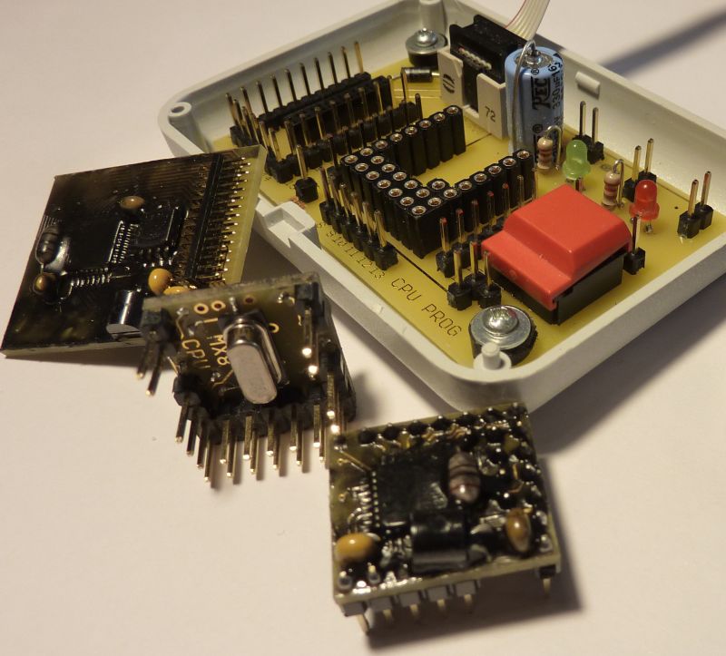

Für 5V Anwendungen eine kleine 18x20mm Platine mit Mega8/aufwärts (m8v),
für 3,3V eine ebensolche mit dem neuen Xmega-E5 (e5v), beide vertikal
auf einen entsprechenden Steckplatz zu montieren.
Im Thread zu Benedikt K.s bidirektoraler RS232 Funkbrücke mit RFM12
Beitrag "bidirektionale RS232 Funkbrücke mit RFM12" hatte ich zudem ein passendes
Layout (SFI-SMD) veröffentlicht, welches mit diesen beiden Platinen
"huckepack" kompatibel ist.
Eine dritte Platine (e5h,Xmega-E5) ist mit 27x33mm größer, dafür in der
Höhe auf 5mm begrenzt und für horizontalen Einbau vorgesehen.
Beide E5-Designs verfügen zusätzlich noch über einen 3,3V
Spannungsregler und eine AT45DB321 SPI-Flash Erweiterung, die
Mega8/aufwärts hingegen über einen SMD-Quarz. Davon und von den ICs
abgesehen ist alles konventionell bestückt.
Auf den Steckverbindern (e5h 1,27mm, sonst 2,54mm Raster) sind folgende
Controller-Pins herausgeführt:
m8v: PB0,PB3-PB5,PC6,PC0-PC5,PD0-PD4
e5v: PA0-PA7,PD0-PD3,PD5-PD7,PC2,PC3
e5h: PA0-PA7,PD0-PD7,PC0-PC3,PC6,PC7

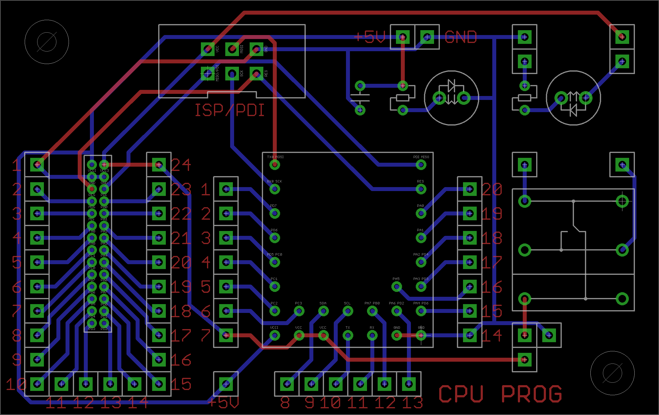

Den drei Platinchen ist schließlich noch eine Adapter-Platine zur
Programmierung mit einem AVR-ISPmk2 beigelegt (M8 via ISP, E5 via PDI),
welche auch für erste Experimente dienen kann.
Alle weiteren Details bitte den beigelegten Eagle-Boards/Foto entnehmen!

Ich habe auch schon mal über so (ähnliche) CPU-Module nachgedacht.
Wenn man sich z.B. mal eine Möller Easy Steuerung von innen anguckt,
dann sind die auch so aufgebaut.
Ich habe da aber irgendwie die Befürchtung, dass das EMV-mäßig nicht so
gut ist und auch sonst noch Nachteile mit sich bringen kann...
Für ein richtige Produkt würde ich die Verbindungen auch löten.
Es geht mir da eher um die Modularisierung vor dem Bestücken und nicht
nach der Fertigung.
