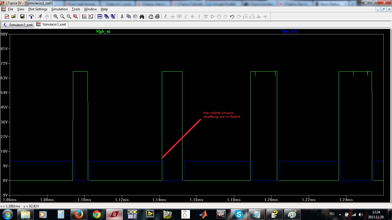

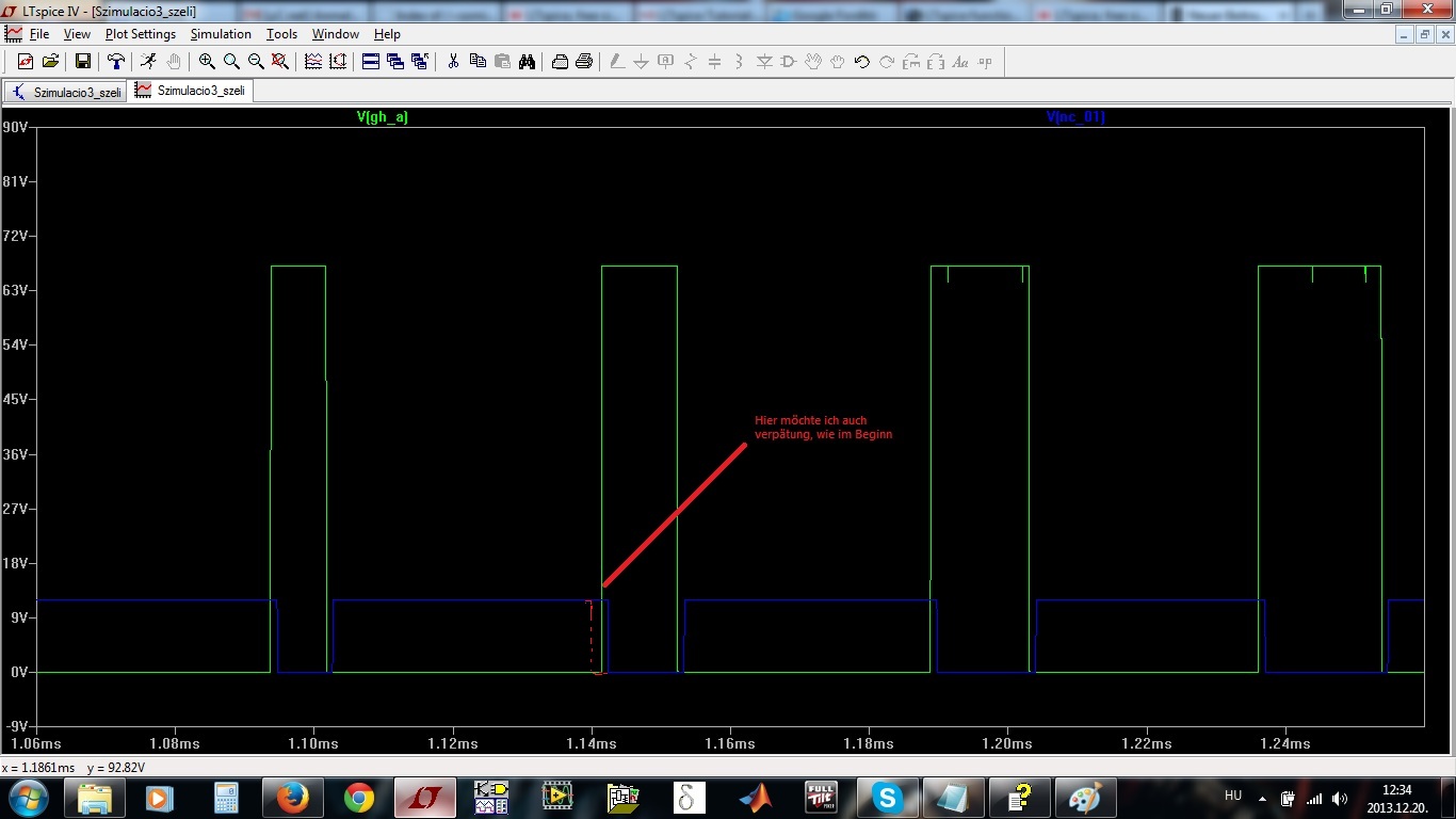

Ich möchte ein PWM Motorcontroller machen. Ich habe nicht ganz fertig.
Ich habe ein Problem.

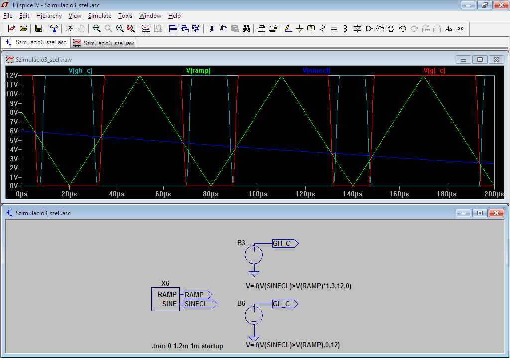

Transistoren öffnen und schließen gleichzeitig. Ich möchte eine
verspätung so, wie im beginnen. Wie kann ich das machen?

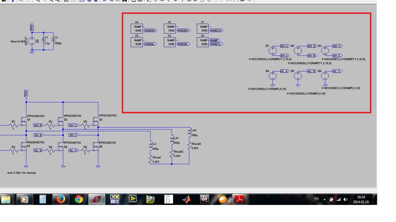

Ich möchte das machen, dass am bild mit roten sqare ist, eine Textdatei
bergen, dass ich die parameter verändern möchten, kann ich das leicht
machen. Alle parameter schriftlich verändern kann. (Oder mit Matlab
benutzen kann später)
