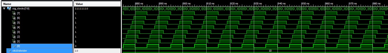

ich habe ein kleines Problem mit ISim.
Und zwar möchte ich einen Prozess mit einem Clk-Signal aus einem Bus
treiben (std.log.vec sig_clocks(7 downto 0)). Der VHDL-Code ist
folgender:
process_38mhz: process(sig_clocks(0))
begin
  if rising_edge(sig_clocks(0)) then
    if clk10Divider = 10 then
      clk10Divider <= 1;
    else clk10Divider <= clk10Divider + 1;
    end if;
  end if;
end process;
Das sig_clocks-Signal erkennt man im Screenshot erkennen. Scheinbar
möchte das Signal 'clk10Divider' nicht auf die steigende Flanke von
sig_clocks(0) reagieren und bleibt bei jeder Flanke immer konstant.
Wenn ich das ganze mit einem Hilfs-Signal (std.log clk00) mache
funktioniert der Code (siehe weiterer Screenshot)
clk00 <= sig_clocks(0);
process_38mhz: process(clk00)
begin
  if rising_edge(clk00) then
      clk10Divider <= 1;
    end if;
  end if;
end process;
Hat jemand eine Ahnung warum das so ist? Ich bin gerade völlig
überfragt.
Danke im Voraus für Antworten!
