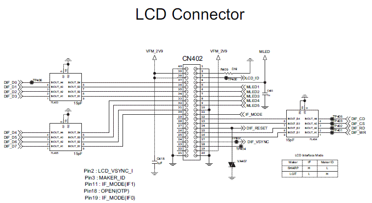

OP #3453699
Ich danke Dir. Das Datenblatt hilft mir sehr weiter. Es handelt sich
also um eine 8 Bit Datenleitung mit 4 Steuerbits und 5 LEDs, vermutlich
zur Hintergrundbeleuchtung. Hab mir den LCD-Connector mal aus dem
Datenblatt heraus geholt und hier angehangen. Der Connector ist
natürlich winzig und entsprechend schlecht zu löten. Zumal mir nicht mal
die Gerätschaften für Platinenentwicklung per PC zur Verfügung stehen.
Bisherige Platinen wurden allesamt mit Stift gemalt. Aber mal gucken,
vielleicht schaffe ich es, die entsprechenden Pins mit dünnen Drähten zu
bestücken. Zumindest wäre es interessant zu sehen wie das Display auf
verschiendenste 8-Bit Werte reagiert.
#3453719
Wenn es das genannte Sharp LCD ist, dann müsste es einen Folienleiter
mit 2*20 Kontakten (oben und unten) haben. Ansonsten es es ein anderes
Display.
Sollte es das Display sein, dann brauchst Du einen 3V AVR mit externem
Businterface, also einen Mega 640/1280/1281/2560/2561. Diese AVRs laufen
auch mit 3V noch einigermaßen schnell (10 MHz). Alternativ kommt auch
ein XMega in Betracht, sofern Du einen PDI-fähigen Programmer hast. Die
Datenleitungen kommen an Port A, die Steuerleitungen an Port G, CD kommt
an Port C0 (Adressleitung A8), und das !CS-Signal würde ich aus Port C7
(Adressleitung A15) erzeugen. Damit hast Du die maximale
Geschwindigkeit.
Welcher Controller jetzt im Display verbaut ist, müsstest Du noch
herausbekommen. Sonst nützt Dir das ganze nichts.

OP #3453808
Nabend, ich habe neue Daten. Im Datenblatt wird das Display auch als
"SVLM0030201" bezeichnet. In einem anderem Dokument ist dieses Display
zusammen mit einem Kontroller aufgeführt. Link:
http://www.lg3gservice.home.pl/pub/lg/EN_KP500%20SVC%20ENG_081031.pdf
Der Kontroller ist der "MagnaChip D54E4PA7551" (Seite 154 im 081031.pdf
-Dokument). In einem weiteren PDF-File ist aufgeführt:
The D54E4PA7551 is a driver for LTPS panel with timing controller, RAM,
internal 5V booster. Realizing WIDE-QVGA (WQVGA) display with one chip
is possible with this driver just adding gate control and its HV power
circuit in LTPS panel.
Link:
http://pdf.datasheetarchive.com/indexerfiles/gl/Datasheets-SW13/DSASW00248550.pdf
Und hier:
http://interrupt.co.kr/data/segger/emWinUser_V412R0.pdf
ist ein 830 starkes Buch zu finden, in dem auf Englisch die Ansteuerung
für einige verschiedene DisplayKontroller, darunter auch der gefragte
Kontroller, erklärt wird.
Zum Display: Es hat definitiv einen 40 poligen Anschluss. Find ich
klasse, dass es eine steckbare Verbindung ist. Ganz ohne Löten. So wie
ich das bisher sehe, werde ich dem Display über den Datenbus die Daten
rein schieben. Denke mal, dass pro Pixel 3 Bytes vom Display erwartet
werden. Eben für Rot, Grün und Blau jeweils. Aber das werde ich dann
sehen. Erstmal gucken ob ich diesen klitze kleinen Kontakt sauber von
der Platine bekomme und damit dann vielleicht gar noch etwas anfangen
kann. Ist nur die Frage wer den Takt vor gibt. Der Kontroller oder das
Display.
