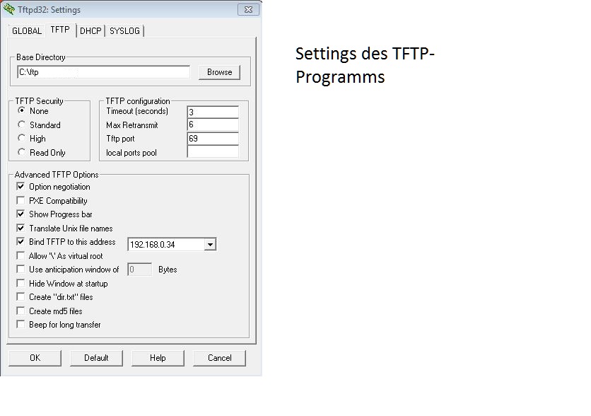

Ich hab zwei Rechner im Netzwerk. Auf einem Rechner habe ich das
Programm TFTP32 installiert (ein TFTP-Server). Den Server habe ich
laufen und in das Verzeichnis, dass als FTP-Verzeichnis dienen soll, ein
paar Dateien reinkopiert.
Nun wollte ich mit dem anderen Rechner die Dateien in dem
FTP-Server-Verzeichnis sehen, doch das klappt nicht.

FTP != TFTP
wie mein Vorredner schon gesagt hat, teilen sich die beiden Dienste
nicht mehr als den Namens teil FTP.
Du solltest dir also einen Richtigen FTP server einrichten für das was
du machen willst, oder besser noch komplett anderes. Denn auch bei FTP
werden die Passwörter im Klartext übertragen und die Behauptung das
interne Netze so sicher sind das man dort Passwörter in Klartext
zulassen kann, ist IMHO durch WLAN,bring your own Device, Viren und denn
NSA Skandal auch nicht mehr glaubhaft zu halten.
Darf ich dir also zu einen anderen Protokoll raten, vielleicht FTPs oder
SFTP?
