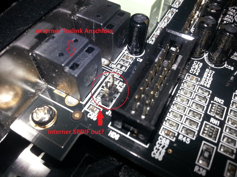

Problem 1: mein Motheboard (P5KPL IN/ROEM/SI) hat scheinbar keinen SPDIF
out
-> kein Thema, ich habe ja noch eine Soundkarte (Aureon 5.1 PCI TTP8 Ver
1.3) allerdings kann ich dort (Problem 2) ebenfalls keinen SPDIF out
finden. (Weder optisch auf der Karte noch in irgendwelchen
Beschreibungen im Internet)
Allerdings sitzt auf der Platine direkt hinter der Toslink-Buchse ein
zweipoliger Anschluss unbeschriftet (siehe Foto); kann das etwa der
besagte interne SPDIF Ausgang sein?

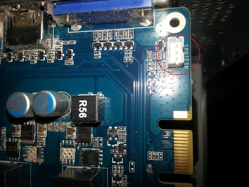

Wenn das geklärt wäre, komme ich zu Problem 3: meine Grafikkarte
(GeForce 9800GT) hat einen 3 Poligen SPDIF Eingang. (siehe Foto)
In diversen Foren ist aber immer von 2-poligen Anschlüssen die Rede.
Außerdem habe ich nur 2-polige Kabel gefunden

Ich würde einfach mal Terratec sowie den Hersteller der Grafikkarte
bzgl. der   Pinbelegungen anmailen.
Könnte gut sein, dass das auf der terratec-Karte ein spdif/-Ausgang ist.
Die Frage wäre dann noch welcher Pin welcher ist und mit welchen Pegeln
da gearbeitet wird. Masse-Pin findet man ja in der Regel recht leicht
raus.
Einfacher wäre natürlich die Grafikkarte durch eine aktuellere mit
integrierter Soundkarte auszutauschen ;D
