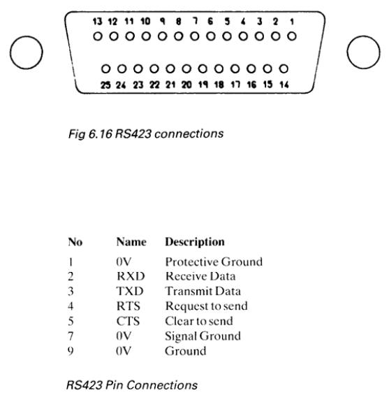

Hallo Leute,
ich habe hier noch ein Gould DS0 450 stehen das ich recht oft benutze.
Heute ist mir aufgefallen, dass das Oszilloskop auf der Rückseite noch
eine RS423 Schnittstelle besitzt. Die Belegung konnte ich mittels des
Service Manuals herausfinden (siehe Anhang).
Gibt es da eine PC Software für, bzw. hat die noch jemand herumfliegen
(auch Dos). Wie sieht das mit dem Kabel aus? Reicht ein einfaches
Adapterkabel von RS423 auf RS232?

Eine Belegung für das Adapterkabel habe ich mittlerweile im
Operator-Manual gefunden. Eine aussage welche Befehle er kennt wurde
dort aber nicht gemacht. Einzig das die Daten bei einem Plot über HPGL
ausgegeben werden.
