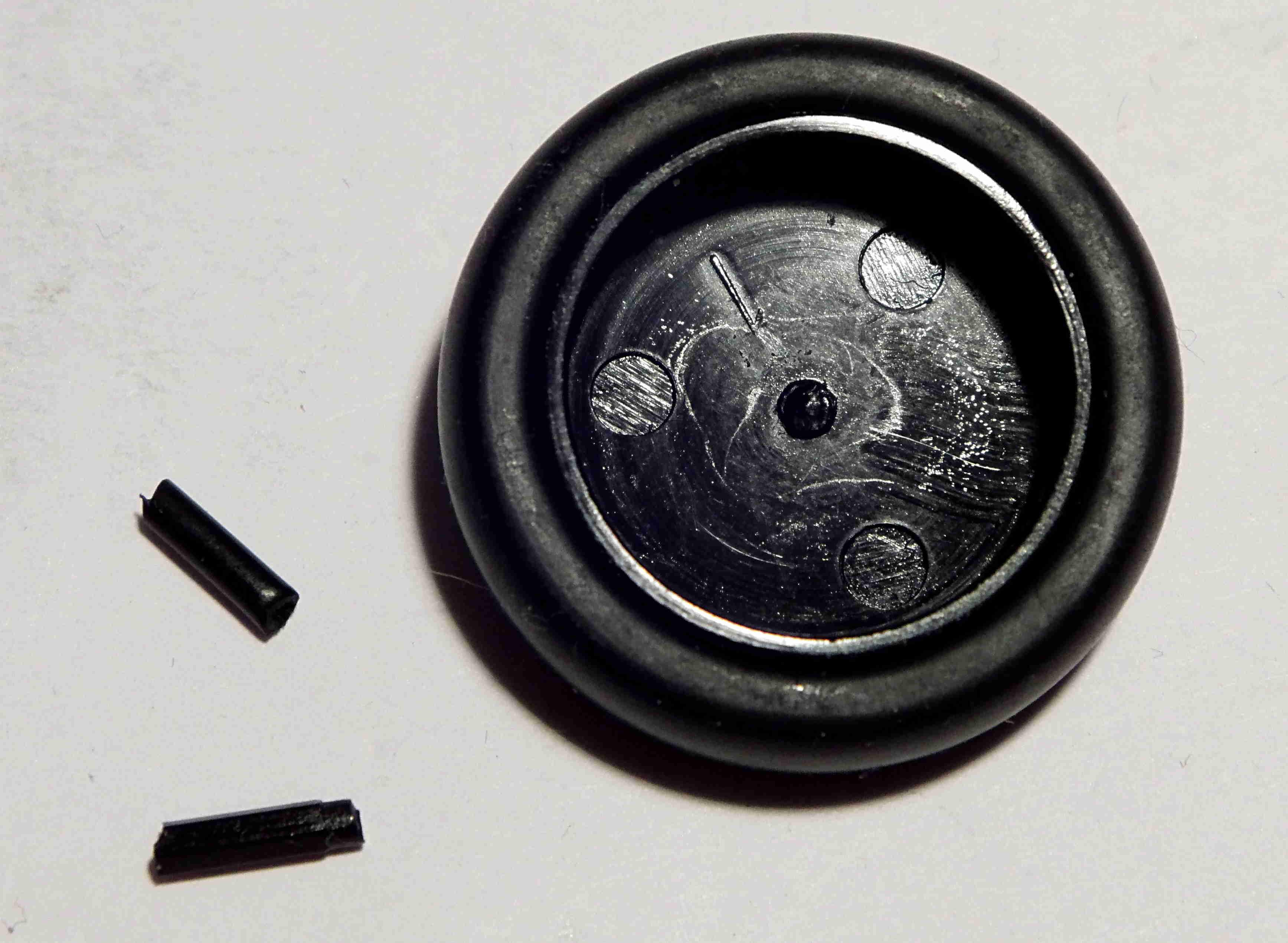

Hallo alle zusammen,
leider ist die Achse des Mausrades meiner Rocat Kone gebrochen (siehe
Bild). :-(
Kennt jemand eine Bezugsquelle oder hat eventuell eine Ausschlacht-Kone
rumliegen?
Vielen Dank schon mal.
L.G.
Micha
Gast #3455583
Loch möglichst mit eienr Drehbank bohren, oder wirklich ganz ganz ganz
genau mit einem 1mm Bohrer anfangen. Ich kann mir gut vorstellen das man
selbst kleine exzentrizitäten merkt.
Stift rein und mit Epoxy Kleber fixieren.
