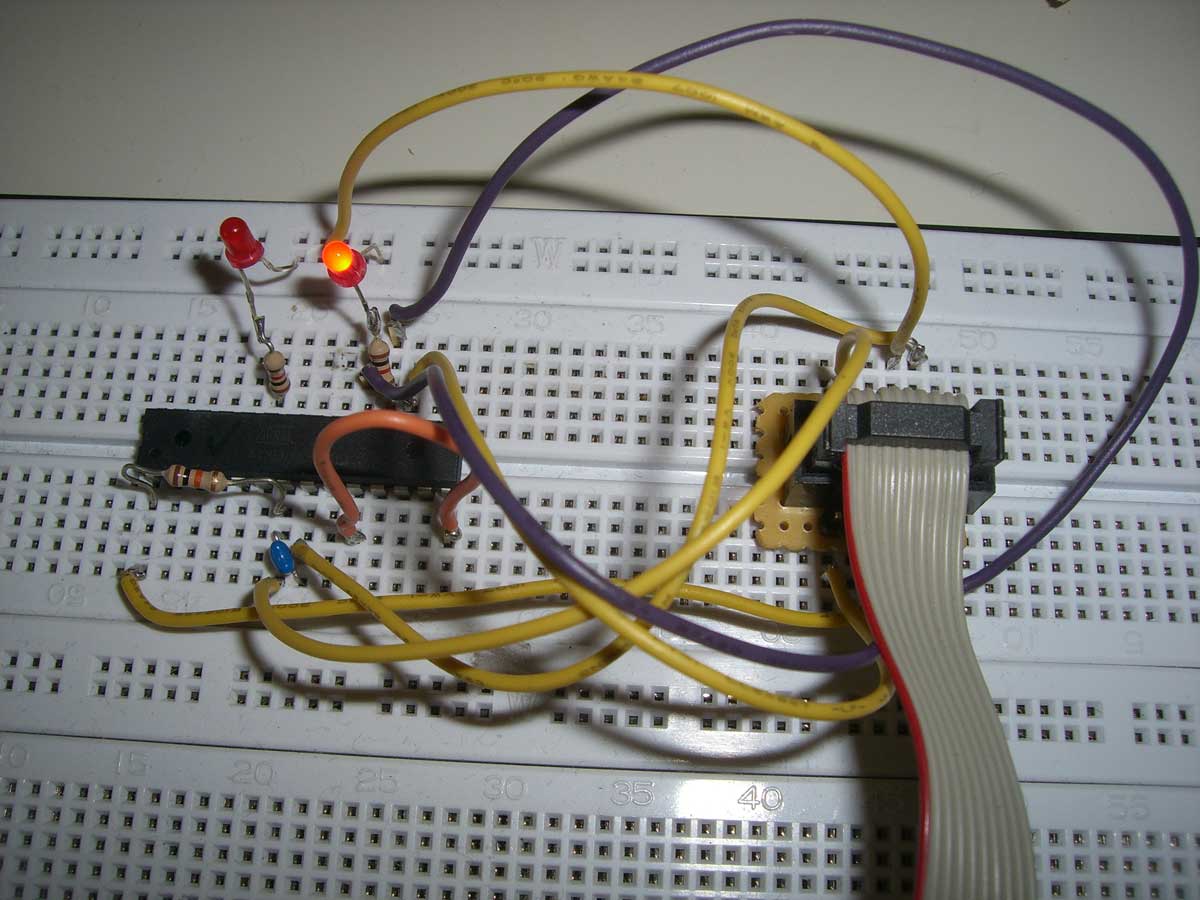

von Daniel (Gast)
ich habe nun einen einfachen Schaltungsaufbau:
2 LEDs
1 Pin als Taktgeber
Die eine LED (an PB4) leuchtet im Takt des Taktgebers
Die andere LED (an PC0) soll leuchten, wenn das ICP aufgerufen wird.
Das Ganze funktioniert leider nicht.
Das ICP spricht nicht an, d.h. die LED leuchtet nicht.
Wenn ich mit einem Draht eine Verbindung von GND zum ICP (PB0)
herstelle, leuchtet die LED aber auf. Demnach scheint der Taktgeber den
Pin nicht zu triggern.
Der Taktgeber Pin "wackelt" aber. Habe testweise dort auch einmal eine
LED dran gehängt. Diese blinkt bzw. für unsere Auge leuchtet sie.
Messe ich die Spannung am Taktgeber Pin (unverbunden zum ICP) so liegt
sie bei 2,40V. Messe ich die Spannung mit Verbindung zum ICP Pin, so
liegt diese bei 4,79V.
Anbei ein Foto vom Steckbrettaufbau.
Und hier der Code:
