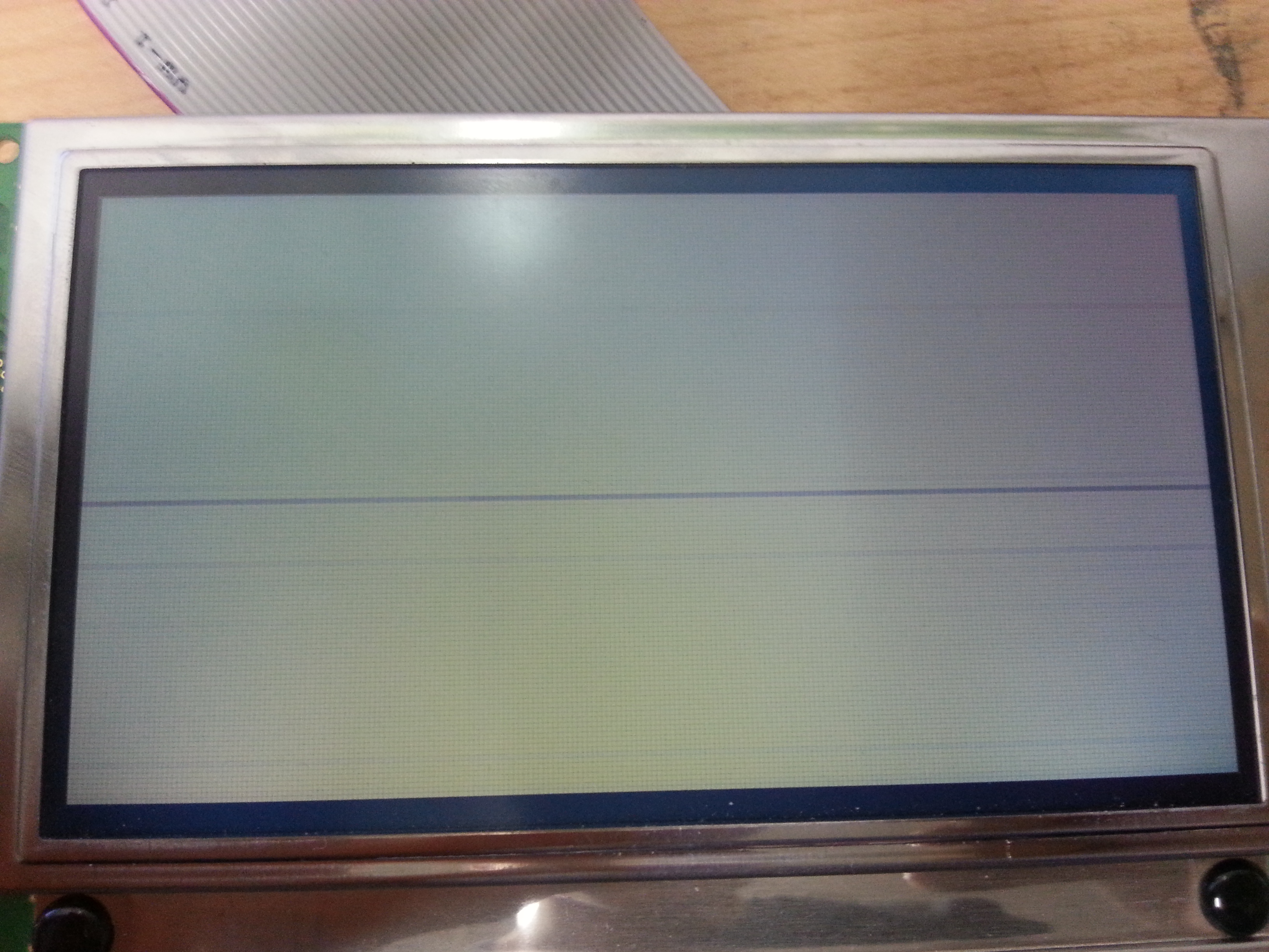

Ich versuche gerade ein LC-Display Typ LMG7400PLFC der Firma Hitachi an
einem ATmega32 zum laufen zu bringen. Auf dem Display ist der Controller
HD61830B drauf. Als Programiersprache habe ich Bascom gewählt.
Das Display wurde aus einem Industriegerät ausgebaut, weil manche Zeilen
nicht gehen, funktionierte aber trotzdem noch.
Im Anhang mal die Software, mit der ich gerade rum probiere. Die
Routinen habe ich von einem anderen User hier aus dem Forum
abgeschrieben bzw. umgeschrieben (Auch im Anhang, Danke an Sven.S).
Nun zu meinem Problem:
Es scheint als würde die Initialisierung soweit zu funktionieren (siehe
Bild im Anhang). Sende ich nun
lcdwritepair(12 , &b11111111)
 um einen Charakter anzeigen zu lassen passiert nichts außer das das
Display komplett schwarz wird. Einzelene Pixel zu setzen habe ich noch
nicht versucht da mir Charakter vorerst reichen würden.
Bin zurzeit ziemlich Ratlos was ich noch probieren könnte. An dem Wert
"Number of Time Division" habe ich auch schon rum gespielt, leider
erfolglos...
Hat jemand eine Idee was ich falsch machen könnte? Hab ich vllt. etwas
falsch "verstanden" in dem C-Beispiel und dadurch falsch übernommen?
Meine Kenntnisse in C/C++ sind leider sehr gering.

ich habe in den letzten Tagen weiter experimentiert, was dazu führte das
ich nun eine C-Lib von hier http://vsdev.me/projects/lc7981_driver/
verwende. Ich habe nichts geändert auser die Pinbelegung und die
Frequenz des Controllers sowie meine Display Spezifikationen. Die
Initialisierung scheint soweit zu funktionieren auch das Anzeigen geht,
allerdings immer nur ein paar Millisekunden am Anfang. Jedesmal wenn ich
den reset Taster meines STK500 drücke blinkt kurz der ausgegebene Text
auf und verschwindet dann sofort, und das Display wird dunkel.
Kann sich jemand vorstellen was das ist? Ich habe alles ausprobiert was
mir so eingefallen ist.
